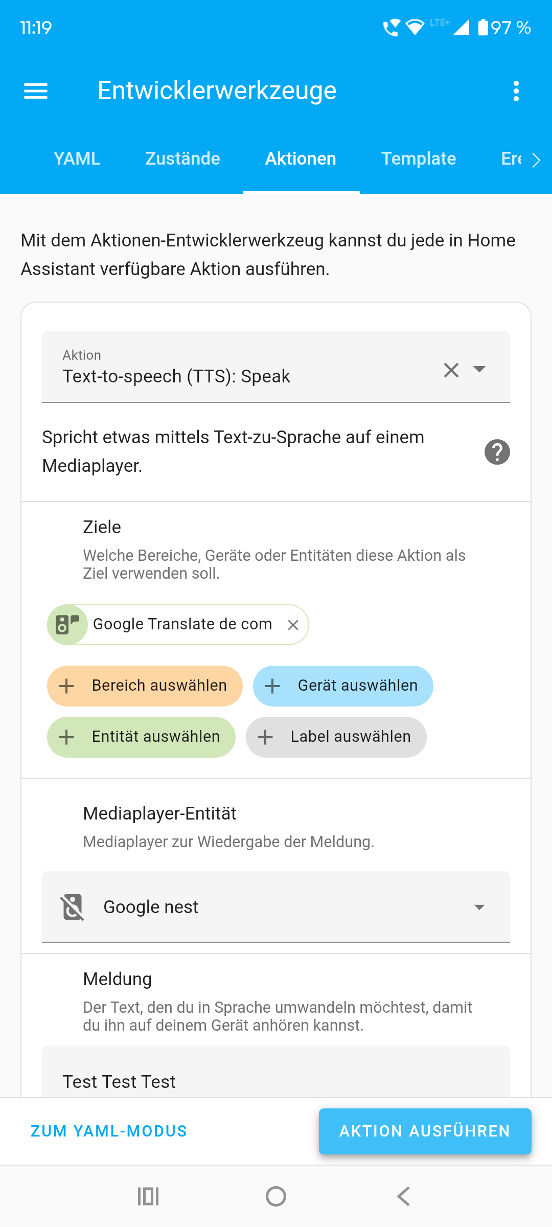

Mache es eigentlich immer wie (neuerdings?) empfohlen unter “Tip”. Funktioniert noch, gerade getestet.
Also du hast gar nichts in der config yaml, und machst die Automatisierungen einfach wie auf dem Bild zu sehen?
Ja, genau. Kannst ja fix testen bei dir in den Entwicklerwerkzeugen. Bin leider überfragt, ob dann das in der configuration.yaml schon stehende vorher gelöscht werden muss. Aber hast ja schnell raus.

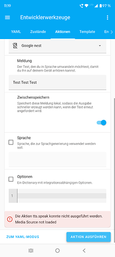

Bekomme nun folgende Fehlermeldung:
Die Aktion tts.speak konnte nicht ausgeführt werden. Media Source not loaded

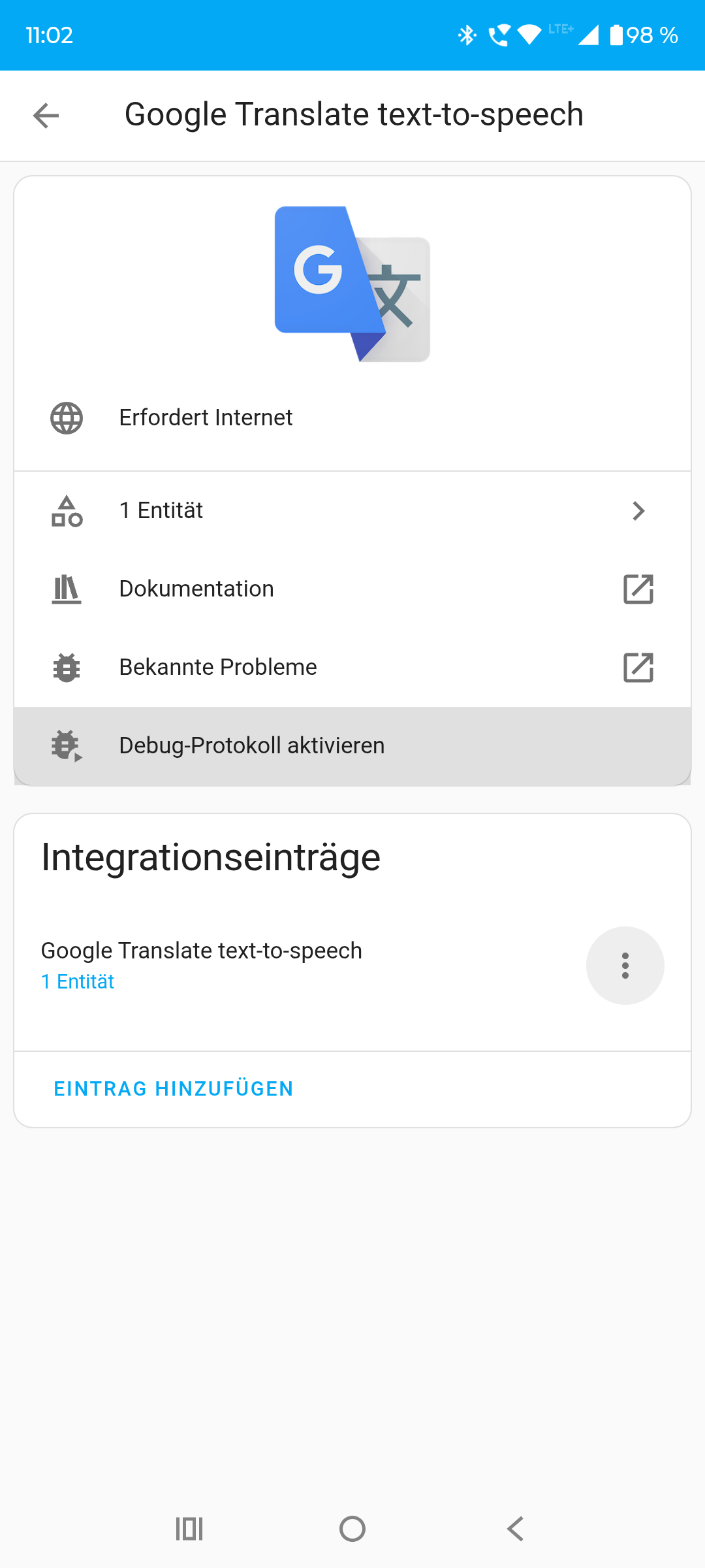

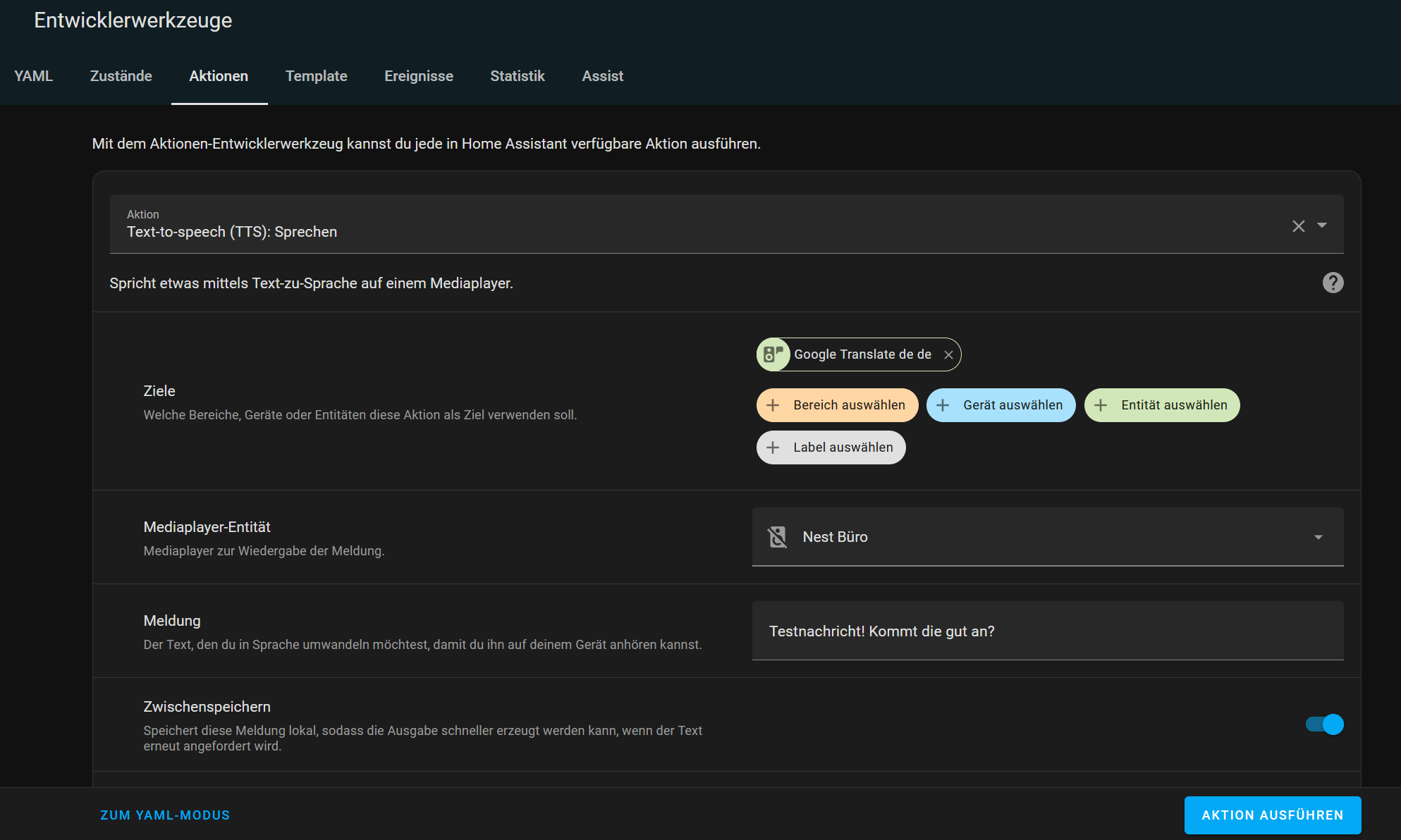

Da ich die Google TTS Integration vorhin ja selber erst installiert habe: Hast Du das was in meinem Screenshot (edit: oder natürlich auch in dem von @knuti1960 bereits zuvor geposteten) zu sehen ist mal 1:1 nachgestellt?
Aktion: Text-to-speech (TTS): Sprechen
Ziele: Google Translate de com Entität
Mediaplayer: Dein Nest Hub
Meldung: Irgendein Text der ausgegeben werden soll.
Das müsste/sollte so eigentlich dann auch bei Dir funktionieren. :thinking:

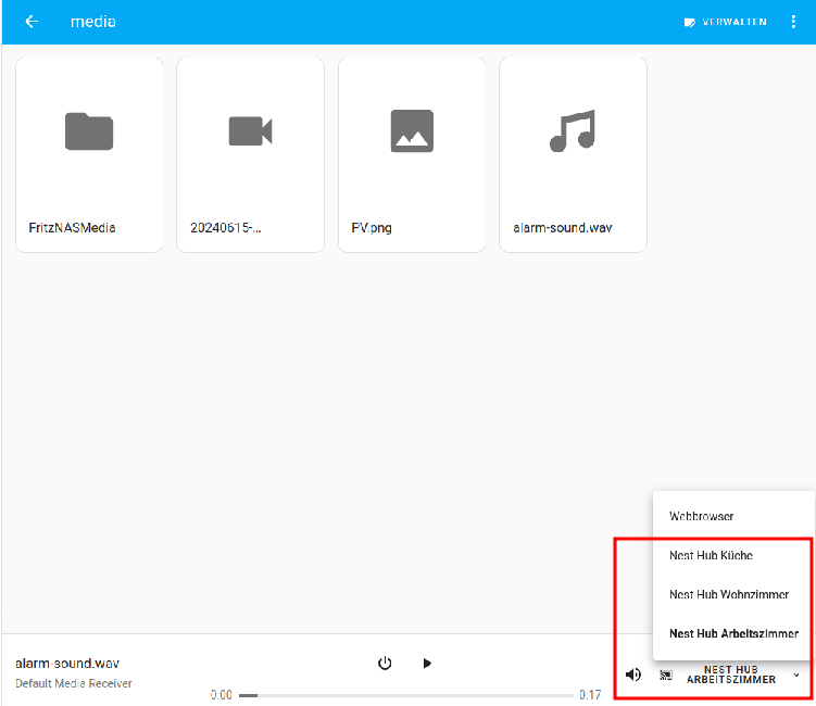

Edit 2: Etwas ist mir noch eingefallen was Du mal testen könntest. :slightly_smiling_face: Du könntest mal testen ob Du über Medien —> My media auf dem Nest etwas abspielen kannst. Also einfach mal eine Audio Datei zu My media hochladen, dann den Nest als Abspielgerät auswählen und die Audio-Datei abspielen.
Das dürfte dann bei Dir eigentlich auch nicht funktionieren, eben weil HA den Nest nicht erreichen/nutzen kann. Das ist zwar kein Lösung für Dein Problem, aber zumindest weiß man dann das es nicht ein TTS liegt, sondern Du ein grundsätzliches Problem mit der Verbindung zum Nest hast.
