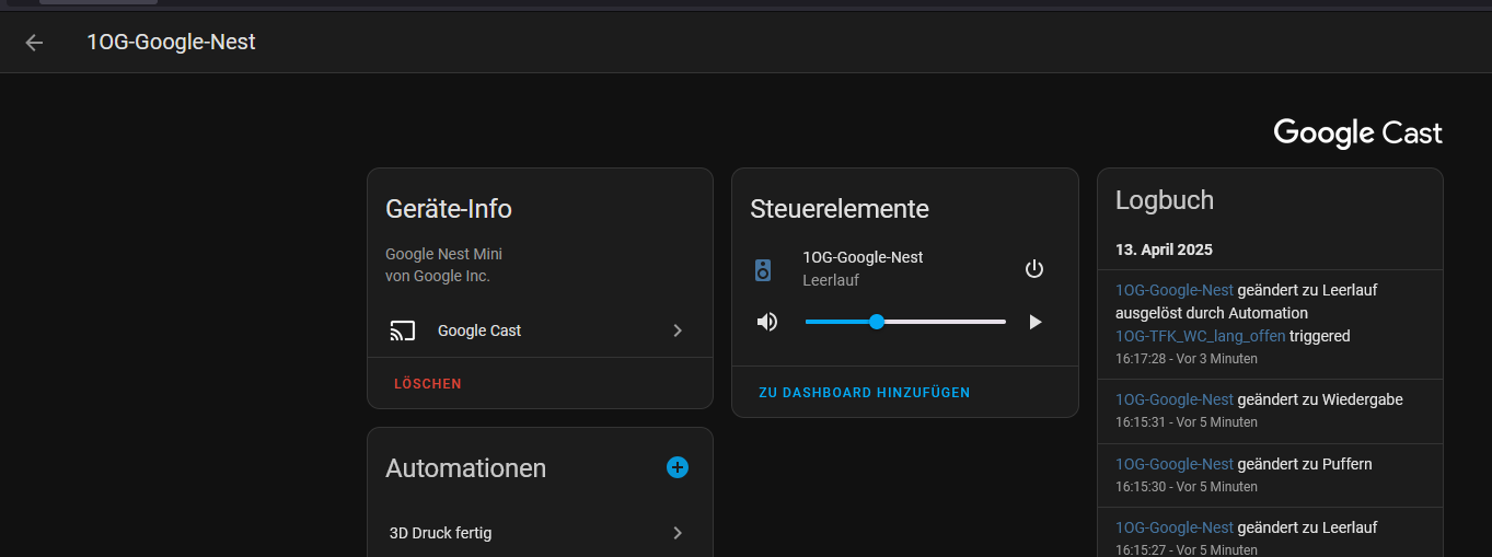

Ich habe Automationen hinterlegt indem unsere beiden Google Nest melden (Z.B. Wäsche fertig).
Seit einigen Wochen, ich vermute seit dem vorletzten Cast Update, funktioniert dies nun nicht mehr. Bei keiner Automation!
Folgendes ist mir aufgefallen:
  • Nest ist erreichbar, über HA Automation lässt sich Lautstärke einstellen und Gerät ein- und ausschalten
  • es funktioniert weder “my media” und auch nicht “text to speech” zum abspielen von Medien
  • Die Google Nest sind mit Google Chast verbunden.
  • trennen und wiederverbinden mit Google Chast der Geräte brachte keine Lösung.
  • Neustart von Homeassistant brachte keine Lösung
  • Neustart der Google Nest brachte keine Lösung
  • Google Nest funktioniert so fehlerfrei über Google Home

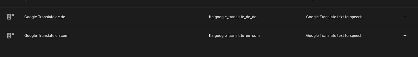

Ist evtl. Text to speech falsch hinterlegt?
Ich habe mittlerweile 2 TTS hinterlegt zum testen, 1x de de und 1x en com, beide funktioniert nicht mehr.
