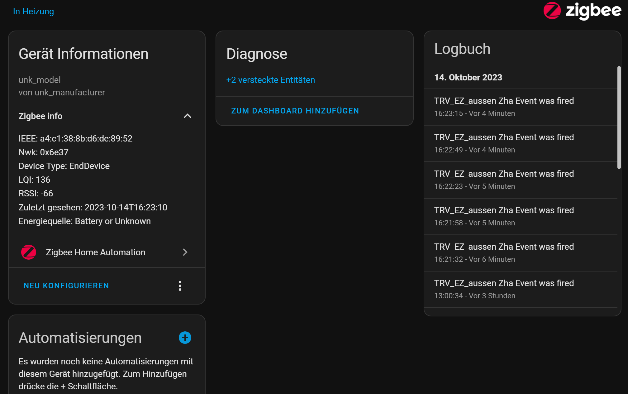

hab jetzt die custom quirks installiert, aber geht noch nichts…
Die TRV Bezeichnung habe ich per copy and paste aus ZHA übernommen, anschließend alles gespeichert und HA neu gestartet.
Leider wird das TRV jetzt überhaupt nicht mehr erkannt.

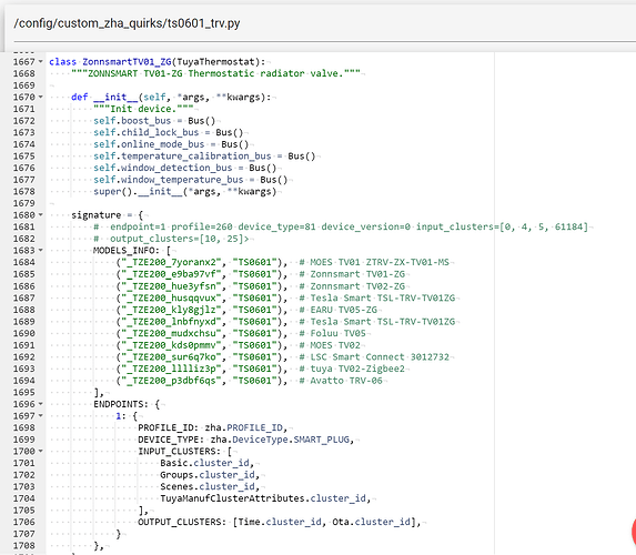

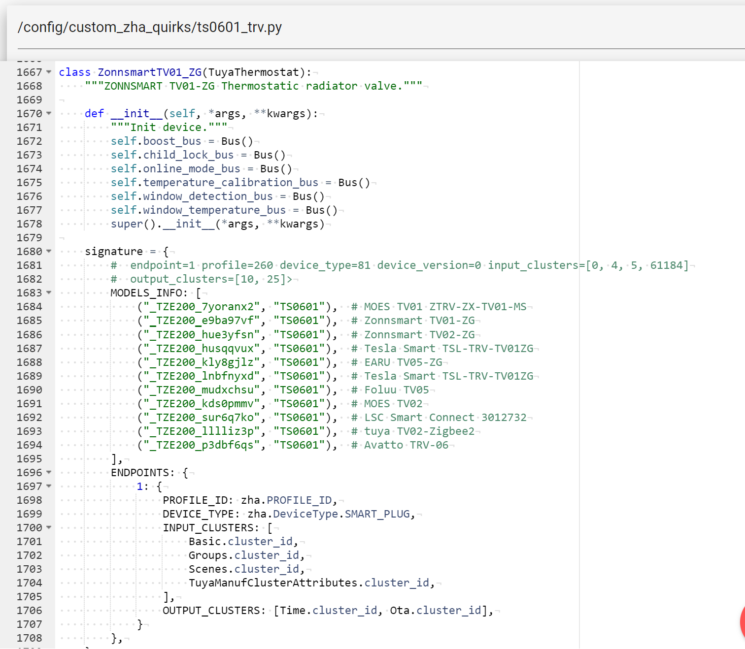

  1. Über den Windows Explorer im “config” Verzeichnuns von HA das Verzeichnis: custom_zha_quirks erstellen
  2. das passende quirk file hier: zha_quirks/README.md at main · jacekk015/zha_quirks · GitHub
    herunterladen und im custom quirks Ordner installieren. Ggf. in Github nach einem passenden File suchen.

Ließ sich bei mir unter ZHA zwar anmelden, aber nur als TZE200 (tuya Sensor) ohne Entitäten.

@klaus123:
ich habe das oben verlinkte Quirk genutzt, je nachdem, welche Art von TZE200 Du hast, kannst Du dieses nutzen oder mußt ggf. in Github ein geeignetes File suchen. TZE200 gibt es viele…es kommt auf die nachfolgende Buchstaben-/Ziffernkombination an.
LG Dieter
Ich habe schon die Datei, die die Folge “p3dbf6qs” von meinem Ventil enthält verwendet ( ts0601_trv_me167.py), aber bisher ohne Erfolg.
