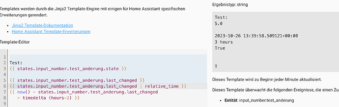

Kopier dir mal
{{ now() - states.sensor.xyz.last_changed >= timedelta (hours=24) }}
unter Entwicklerwerkzeuge - Vorlage und schaue was ausgegeben wird.
Das war doch deine Anforderung, oder habe ich etwas falsch verstanden?

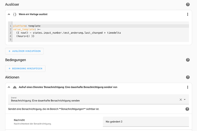

Habe ich gemacht wie gesagt die Bedingung klappt ja auch. Aber der trigger / die Automation läuft nicht an, da ein template trigger nur ausgewertet wird wenn sich eine Entität in diesem template ändert!!!
D.h. wenn sich nix ändert läuft der trigger nie an, wenn sich xyz ändert wird er ausgewertet, aber nicht getriggert (da dann xyz.last_changed immer = now() )
Getestet:
Ich verstehe es wirklich nicht. Der Trigger löst aus, sobald sich der Status von FALSCH/FALSE auf WAHR/TRUE ändert. So steht es ja auch in deinem Screenshot.
Das Problem ist (sehe ich gerade), dass deine Ausgabe bereits WAHR ist und somit nicht mehr umspringt. Die letzte Änderung ist also schon länger als 2 Std. her. Ein Trigger triggert nur in dem Moment, wo dieser sich ändert. Also nicht vorher und auch nicht nachher.
Wenn der Zustand des input_number sich noch mal ändert, springt die Ausgabe auf FALSE. Dann kannst du warten bis es TRUE wird und getriggert wird. Zum Testen kannst du auch (minutes=5) nehmen anstatt (hours=2).

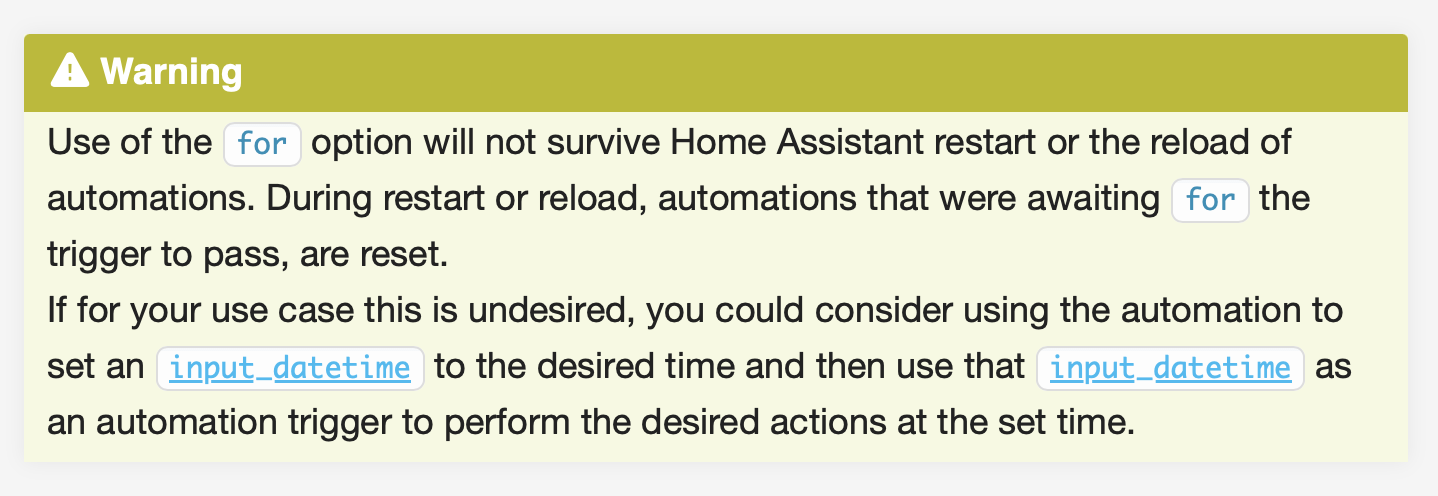

Hier ist die last_changed Version übrigens besser, er steht ja nach jedem Neustart erstmal auf false, und wechselt dann nach der Zeitspanne. Das andere Beispiel mit “state tigger for 24h”, würde erst wieder anlaufen wenn dieser nach dem Neustart den state ändert. ( so mein Verständnis bisher )
Übrigens bin ich bei meiner Suche und Nachlesen warum der Tigger vermeintlich nicht so tut wie gewünscht auf eine Lösung gestoßen die Quasi in der Dokumentation steht:
Man findet dort bei trigger:
Und dann bei time trigger auch das passende Beispiel die ein input_datetime auf now() + x setzt:
