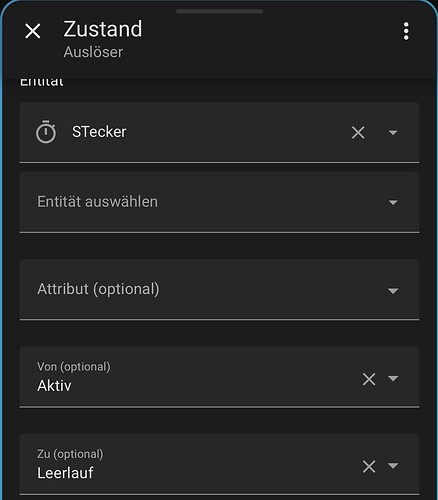

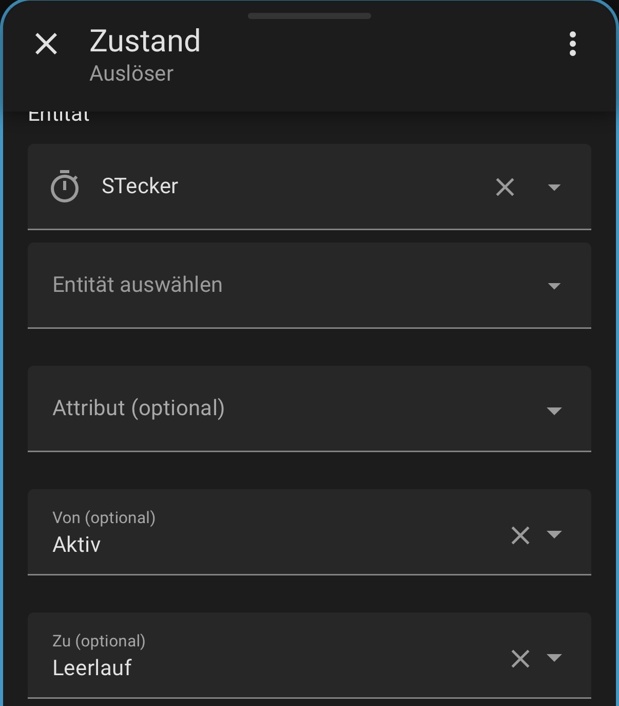

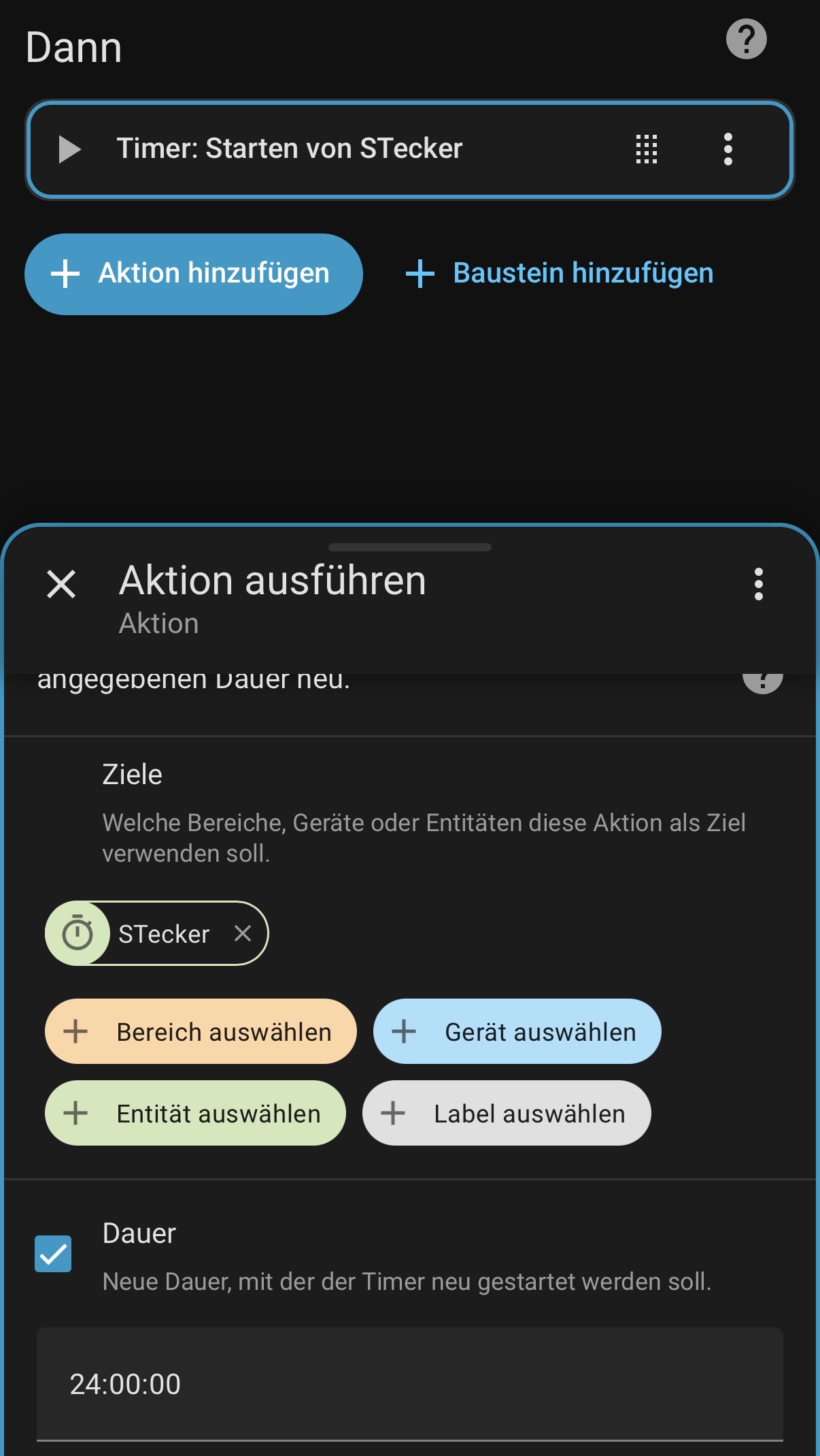

Ich habs nun so gelöst. Aber aus dem einfach Grund, dass ich zu blöd war es hin zu bekommen. Den Ablauf eines Timers in den Automationen einzustellen (oder geht das nur im YAML? in der GUI hab ich es nicht gefunden)
Die Aktion, starte Timer mit 24 h

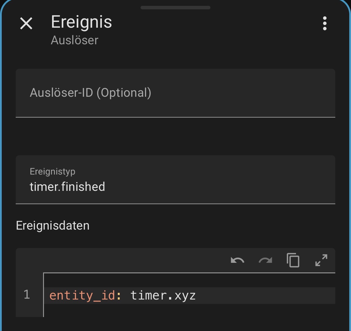

Der Auslöser, Timer ist abgelaufen:
Oder
