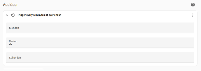

Um deine Automation zu testen, könntest du einen Zeitraster-Trigger von /5 nehmen (triggert alle 5 Min.) und deinen bisherigen Trigger als Condition/Bedingung setzen und dann 5 Min. warten.
