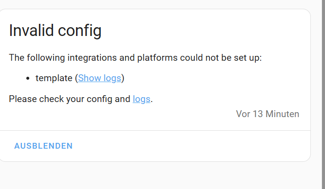

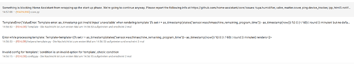

Aber HA macht auch noch einen Fehler, weil wohl condition bei template nicht gibt?
Siehe hier:
Screenshot 2024-07-17 150947
Und nun stehe ich wieder auf dem Schlauch. Ich brauche eben die Daten von vorgestern (also der kopierte Wert von gestern) als Sensor.
