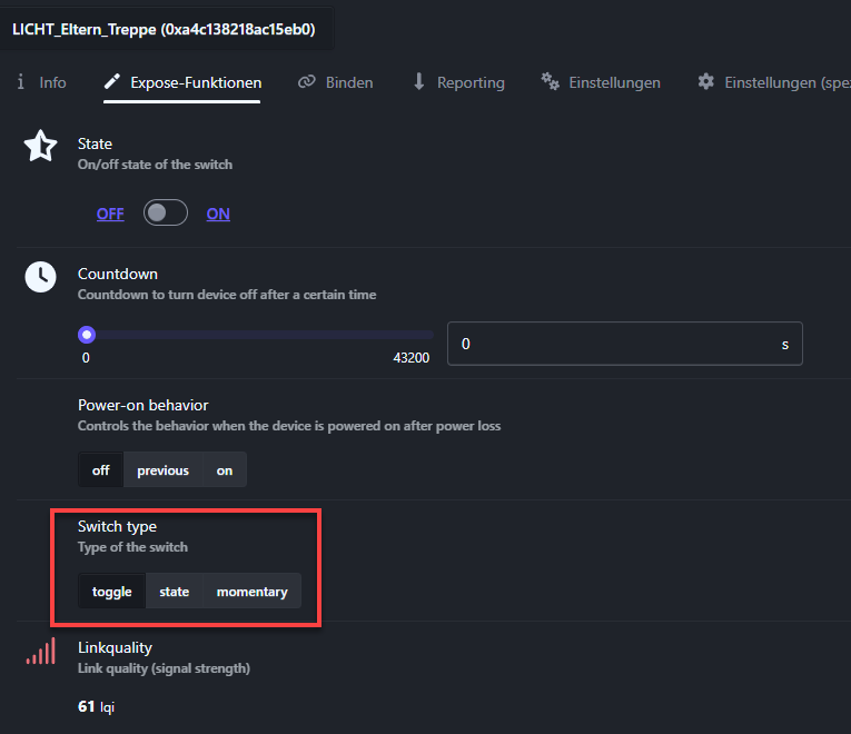

ich hab das mit einem Shelly Mini 1PM realisiert. Hier kannst du den Switch Eingang vom Ausgang entkoppeln und selbst per Automation schalten.
Ich hatte Glück, dass ich am letzten Wechselschalter eine Steckdose darunter hatte, um so den Shelly mit N und L versorgen zu können.
Ich hab mir einen Helfer “Manuel geschaltet” angelegt und eine Automation erstellt, wenn der Shelly Input (also der Schalter) gedrückt wird, wird der Helfer aktiv.

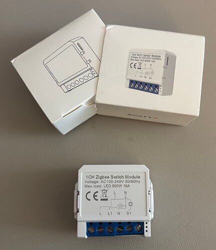

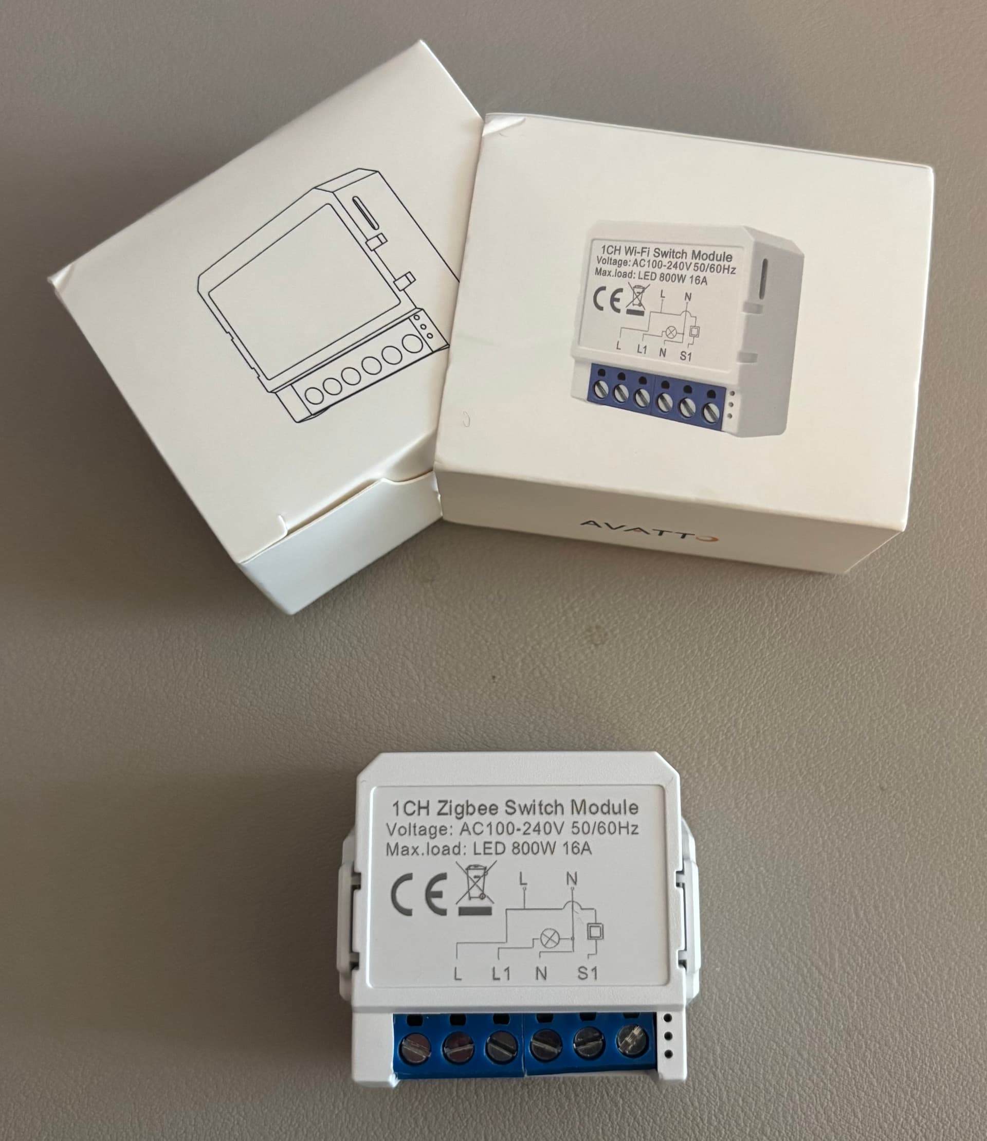

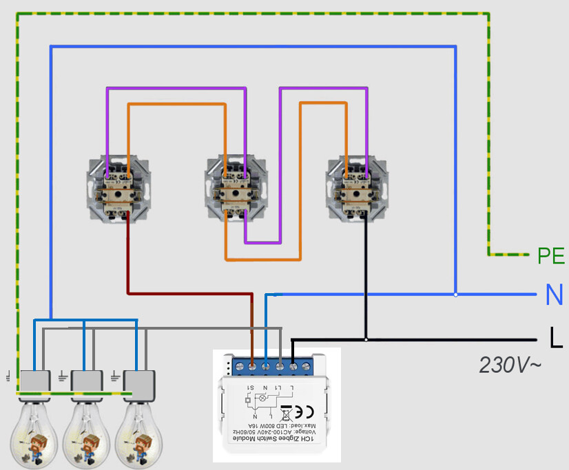

Wenn du in der “letzten Dose”, in der der Lampendraht abgeht einen L und N hast. Brauchst du die vorhandenen Schalter nicht gegen Taster austauschen.
Es gibt zigbee Aktoren, welche als Switch-Eingang eine Phase (L) nutzen und auch auf Schalterbetrieb (nicht Taster) konfiguriert werden können. Hier ein Screenshot aus z2m:
Damit kannst du dann die vorhandene Kreuzschaltung auf den Schalteingang des Smart-Switches legen.
Hier solch ein Switch, welchen ich selber nutze:
Gruß, Lars
Eine frage noch.
Wo enkoppelt man das denn. Nach meinen recherchen könnte ich einen 1pm mini gen4 nehmen und in mein zigbee netz integrieren. Daher die frage ob man das dann in HA enkoppel kann oder brauche ich dafür die shelly app und die shelly integration da es in der app eingestellt wird
Danke euch
Wenn du schon ein vorhandenen zigbee Mesh hast, taucht der Switch ganz normal als neues Gerät auf.
Gruß, Lars

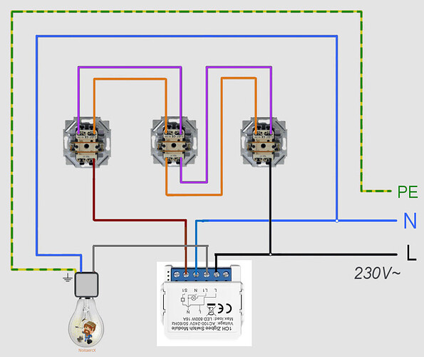

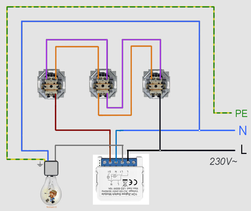

Moin Lars, vielen Dank für deine super Erklärung. Ich kenne das Verdrahtungsschema, wie es mit einem Shelly Mini 1 funktioniert. Dein Aktor wäre super um das Zigbee Mesh noch stabiler zu machen bzw. Reichweite zu verbessern, da es ja auch als Repeater fungiert.
Passt das so? Ich habe quick and dirty das Originalbild mit einem Shelly durch deinen Aktor ersetzt.
Genau so.
Gruß, Lars
