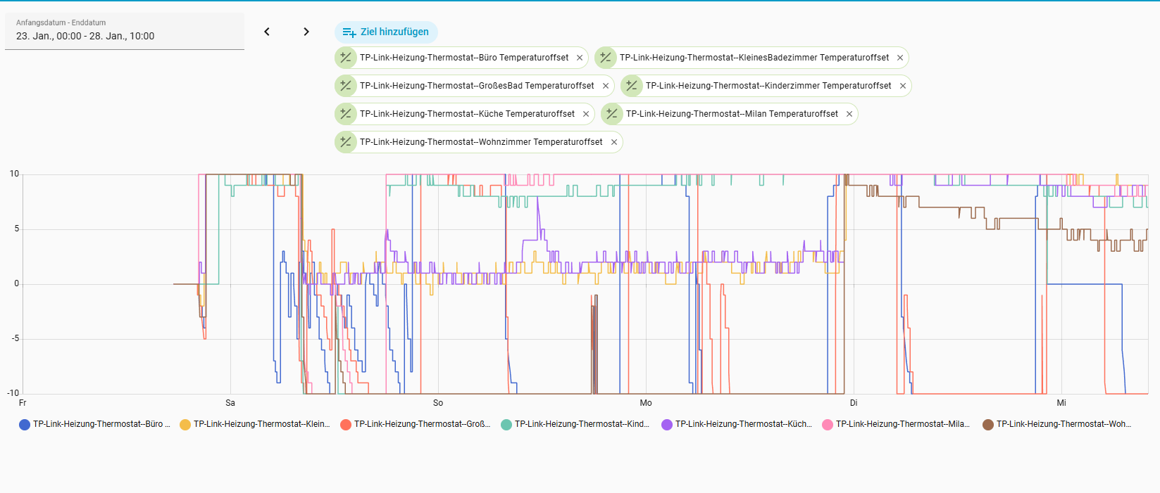

Beobachtetes Verhalten

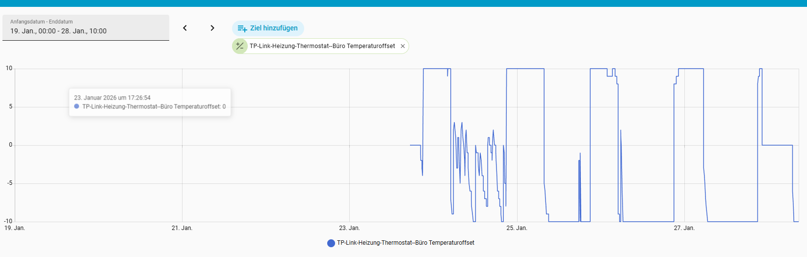

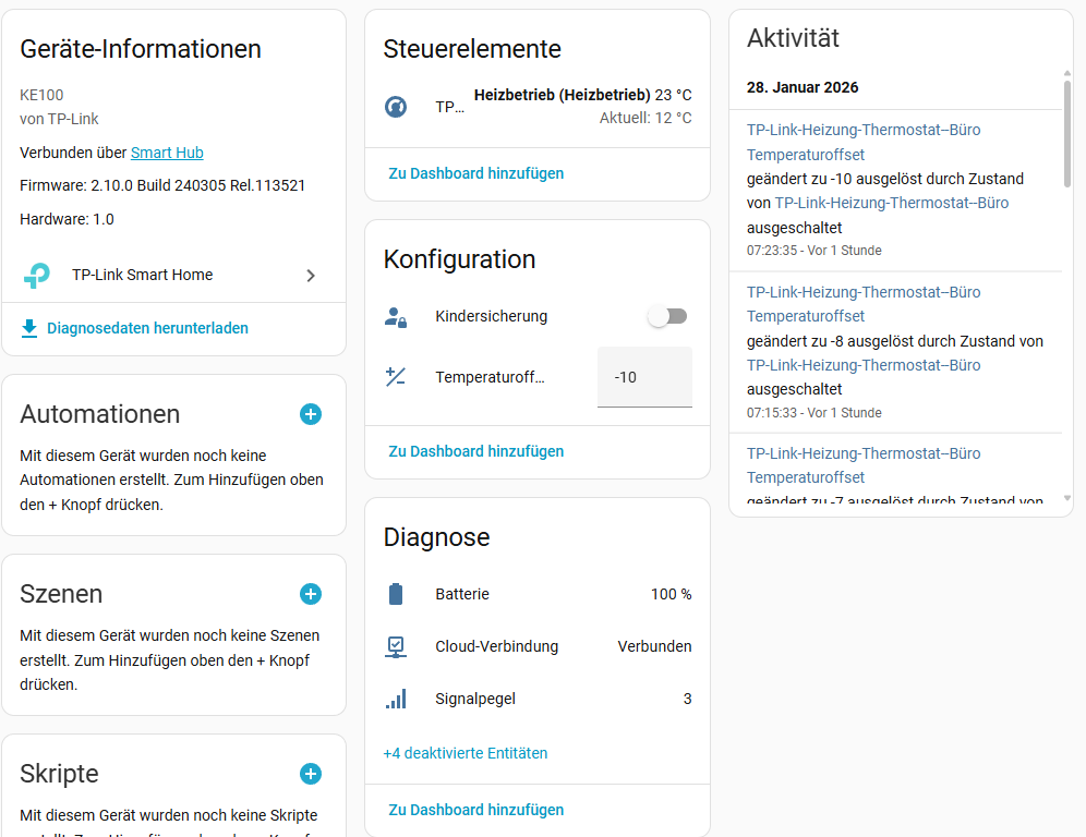

Permanente Temperaturkorrektur auf −10 °C oder andere extreme Werte
Alle KE100 melden wirre Werte wie zum Beispiel:
"temp_offset": -10
also maximale negative Temperaturkorrektur.
Beispiel:
  • Externer Temperatursensor im Raum: 20,3 °C
  • Solltemperatur (z. B. Büro): 23 °C
  • Tatsächliche Raumtemperatur nachts teilweise ~19 °C
Trotzdem steht die Temperaturkorrektur dauerhaft auf −10 °C, über alle KE100 hinweg.
Das wirkt extrem aggressiv und nicht wie eine dynamische Regelung, sondern wie ein permanenter Grenzwert.
climate.tp_link_heizung_thermostat_buro
Offsetverhalten:
Einheitliches Verhalten bei allen KE100
  • Alle KE100 zeigen dieses Verhalten
  • Unterschiedliche Räume, unterschiedliche Temperaturen
  • Kein einzelnes Ausreißergerät
  • Verhalten bleibt auch über längere Zeit konstant

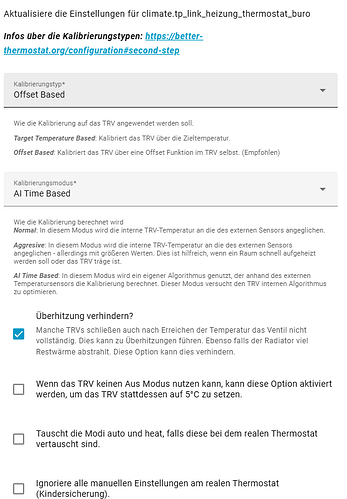

    1. Geht ja eigentlich nicht, gesteuert wird nur über Better Thermostat….
  4. Habe ich eventuell eine falsche Konfiguration (z. B. doppelte Korrektur)?

Better Thermostat macht das, soweit ich weiß, über das Offset.
Ja, unter anderem. aber diese permanenten Sprünge von +10 Grad Offset und -10 Grad Offset sind enorm.
Die Matter Integration hat gar keine Offset Steuerung weswegen Better Thermostate da nicht gut mit umgehen kann.

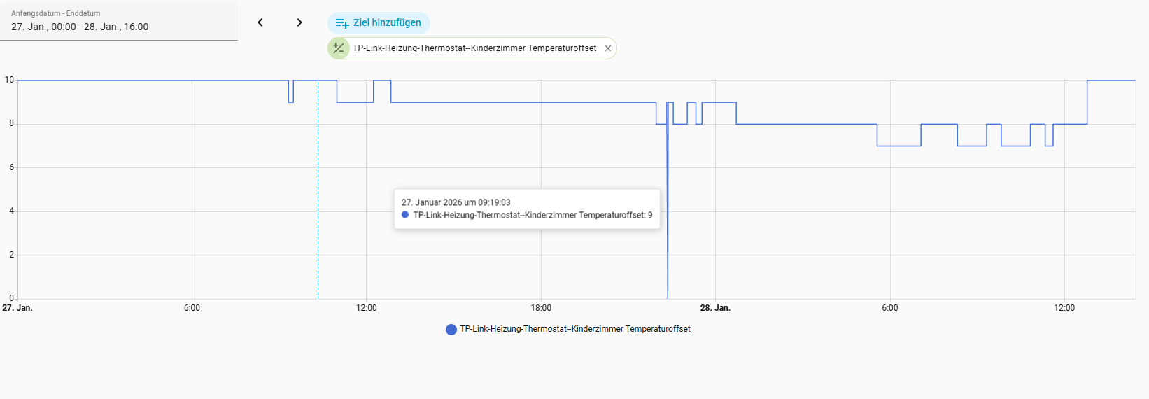

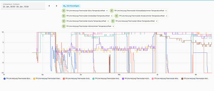

Bei mir sieht es aber so aus:

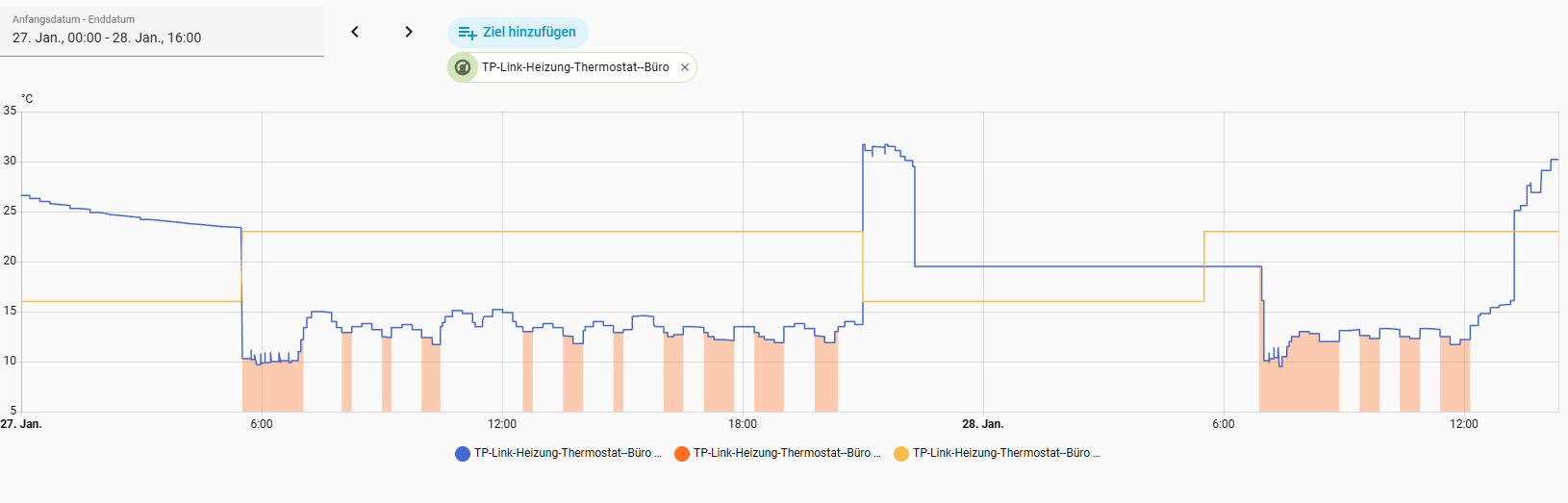

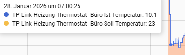

Das Thermostat im ke100 zeigt immer echt niedrige Werte an:
Blau: Büro ist TEMP
Orange: Heizbetrieb
Gelb: soll Temp
7 Uhr will er also 10 Grad gemessen haben
Da waren draußejm 0,3 Grad und das Fenster war angekippt. Auf keinen Fall waren im Büro 7 Grad:

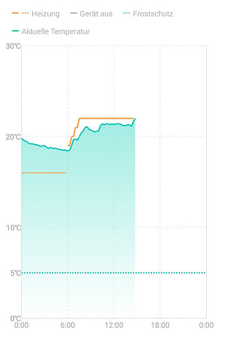

19,2 Grad waren es auf der Hochebene, lass es unten (wir haben 330cm Deckenhöhe und eine hochebene eingebaut) 15 Grad gewesen sein. Aber keine 7 Grad. Wenn ich dann auf 23 hoch heize, dann ist die Differenz tatsächlich groß aber Permanent bei allen?
Im Kinderzimmer war kein Fenster offen:
Es zieht sich also durch komplett alle Thermostate - Siehe oben.

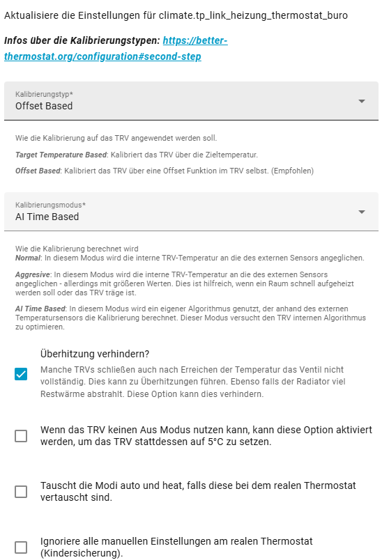

Wie hast du BT eingerichtet ?
Das heißt kein Better Thermostat?

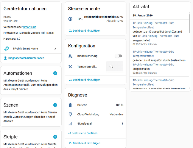

In der KASA App selbst habe ich in der “Temperaturkorrektur” die jeweiligen Temperatursensoren als Messgrundlage gesetzt.
Gesteuert wird jeder Raum mittels eigener Automation und meinem eigenen Blueprint.

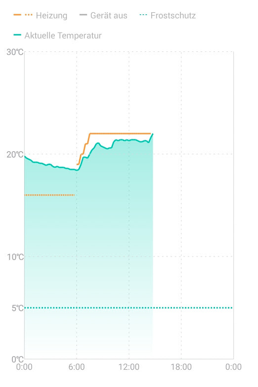

Wie gesagt, die IST-Temperatur ist “meistens” nicht genau die SOLL-Temperatur sondern wird immer etwas unterschritten - aber im großen und ganzen funktioniert es ohne Probleme:
Was werden dir den in der KASA App für Werte angezeigt? Hast du da mal rein geschaut?
In der Kasa App sind es die gleichen Werte.

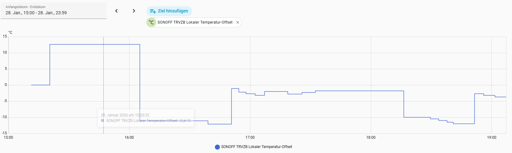

Ich habe jetzt ein SONOFF TRVZB im Büro installiert und eingerichtet. Werde mal schauen wie sich das verhält.
Wenn das besser klappt, dann fliegen die Kasa teile raus - Mir ist halt wichtig, dass es funktioniert und bis jetzt leider nicht so gut mit denen.

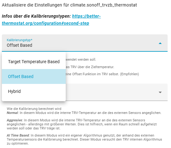

Ja, das macht Better Thermostat aber auch, wenn man das so konfiguriert. Als “Feinjustierung”. So wie es aktuell bei mir ist ist es aber merkwürdig hoch.
Prinzipiell war meine Hoffnung mit Home Assistent eben nicht von einem Ökosystem abhängig zu sein. Ich habe gute Temperatursensoren von Aqara - Unter anderem. Diese werden als Referenz verwendet.

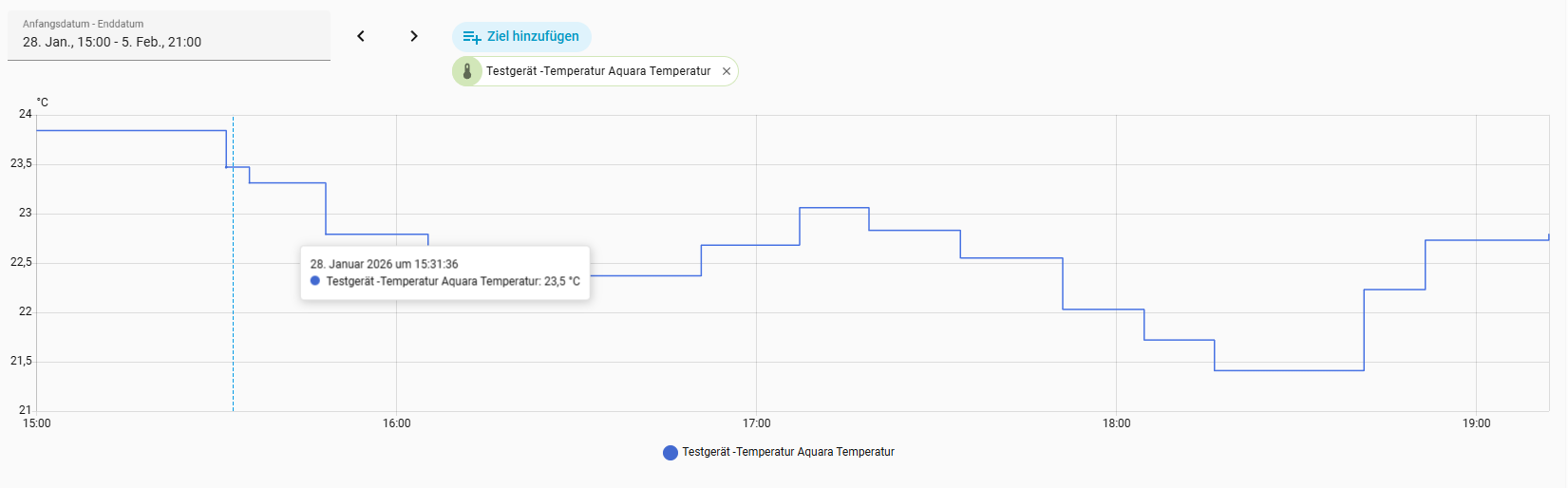

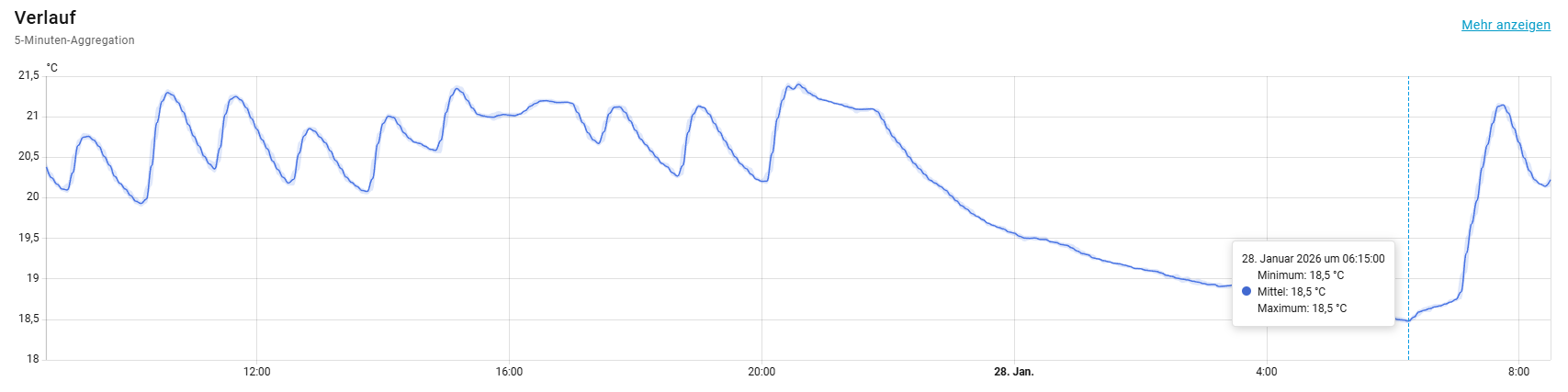

Das SONOFF TRVZB arbeitet genauso, weil es im Better Thermostat so eingestellt ist, dass es damit arbeiten soll.

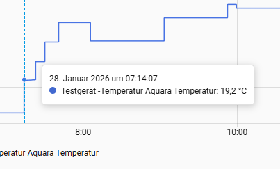

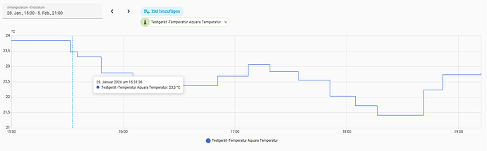

Die Temperatur im Raum (externer Sensor) schwankt jedoch ganz schön:
Was man generell beim Sonoff sieht: Der offset von ±10 beim Kasa ist zu wenig.
Was ich nicht verstehen kann ist, dass die Integration tausendfach verwendet wird, überall gelobt wird aber ich scheinbar der einzige bin der ein Problem hat oder glaubt eines zu haben. Denn der Offset kommt ja dadurch zustande, dass die Temperatur am Thermostat so ist wie sie ist.
Wurde so bisher noch in keinem Video thematisiert. Vielleicht habe ich ja auch kein Problem und es ist normal und genau so richtig.

Ich rate dringend von der Verwendung von KE100 ab!
Bei mir sind aktuell 10 Stück mit dem Kasa-Hub im Einsatz (ohne Better Thermostat!) und ich kann folgendes an allen Geräten beobachten:
  1. Weder in der Kasa-App noch im HA-Verlauf wird der Heizbetrieb angezeigt, im Gegenteil, die hvac-action steht auf “idle” - dennoch sind die Heizkörper deutlich warm, teilweise heiß. Selbst Stunden zurück im Verlauf gibt es kein “heating”. Die Ventile werden offensichtlich nicht richtig geschlossen und die Thermostate bleiben vermutlich einfach stehen.
  2. Kalibriert man die Thermostate neu, lässt sich an einigen der unter 1. genannte Fehler für 1-2 Tage nicht mehr feststellen (er kommt aber wieder), bei anderen bleibt der Fehler bestehen. “Kalibrieren” heißt in meinem Fall nicht in der Kasa-App auf Kalibrieren drücken sondern Thermostat zurücksetzen - Deinstallation - Sommermodus “vollständig geöffnet” - Neuinstallation - kalibrieren - Sommermodus aus.
  3. Benutzt man die Temperaturkorrektur in der App, führt das jedoch zum Fehlverhalten.
    Zur Verdeutlichung:
    Das Thermostat misst 20°C. Im Raum sind jedoch nur 17°C. Eingestellt wird eine Temperaturkorrektur von -3°. In der App wird folgerichtig eine aktuelle Temperatur (mithin die korrekte Raumtemperatur) von 17°C angezeigt, bei einer gleichzeitigen Zieltemperatur von 20°C.
    Eigentlich sollte das TRV nun das Ventil öffnen, da die Raumtemperatur unter der Zieltemperatur liegt. Macht es jedoch nicht.
    Erhöht man nun die Zieltemperatur schrittweise um 1°C, wird erst nach 3 Schritten das Ventil geöffnet.
    Das bedeutet, die Temperaturkorrektur führt zwar zu einer korrigierten Temperaturanzeige in der App, das tatsächliche Verhalten des TRV ignoriert jedoch die Temperaturkorrektur.
    Die ist bei ALLEN 10 KE100-Thermostaten der Fall und reproduzierbar.
Der TP-Link-Support bekam vollständige Beschreibungen und Screenshots und hat mir nach 2 Wochen mitgeteilt, dass es ihnen leid tut und mich darauf hingewiesen, dass man eine interne Überprüfung der mitgeteilten Sachverhalte abteilungsübergreifend durchführt. Meinen Hinweis auf meinen Gewährleistungsanspruch ignoriert man.
Allerdings hat man mich auch darauf hingewiesen, dass die Verwendung der Thermostate in Home Assistant nicht unterstützt wird. Meine Frage, wie ich es dann verstehen muss, dass es eine offizielle Integration in Home Assistant gibt, wurde, ihr ahnt es schon, ignoriert.
Ich habe jetzt seit 3 Tagen ein Sonoff TRVZB über Z2M in Verwendung. Es scheint zu funktionieren, aber für Jubel ist es wohl noch etwas zu früh.
Ich habe auch ein Sonoff TRVZB zu Testzwecken im Einsatz und 2 weitere kommen.
Das TRVZB arbeitet auch mit Offset aber deutlich stabiler.
Ich rate bei Neukauf auch von den Ke100 ab. Insgesamt funktioniert es aktuell bei mir aber zufrieden bin ich nicht. Das Problem ist, dass es sie du sagst immer Mal wieder aus unerfindlichen Gründen nicht geht.
Da ich alle bei Amazon gekauft habe konnte ich für alle auch außerhalb der Rückgabe eine Rückgabe einleiten mit Schilderung des Problems.
Alles im allen ziemlich ärgerlich
