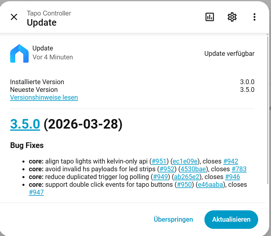

Update: Habe Tapo controller von Hacs auf vers. 3.0.0 gedowngradet und damit sind meine Thermostate plötzlich da. Das muss man erstmal wissen.
Falls mal irgendwann jemand vor dem selben Problem steht, das war bei mir die Lösung.
ich habe den Tapo Controler von Hacs v3.0 installiert.

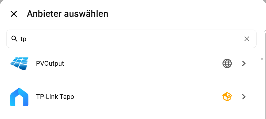

Einfach die ganz normale TP-Link Core Integration verwenden und den KH100 Hub einbinden - fertig.
→ TP-Link Smart Home - Home Assistant
Aber wie?
Einstellungen > Geräte & Dienste > TP-Link Tapo
Dann kommt der u.g. Fehler.
Wo mache ich den Fehler ?
Tapo/Kasa App runterladen & KH100 und KE100 hinzufügen.
In die Einstellungen gehen und “Komptabilität mit Drittanbietern” auf Ein ändern.
In Home Assistant die Tapo Integration hinzufügen und den KH100 mit Login Daten einbinden.
Tapo/Kasa App war im Betrieb, aber “Komptabilität mit Drittanbietern” auf Ein nicht eingestellt.
HA neu gestartet.
Die gleiche 500 Fehler beim Einbinden :roll_eyes:

Tapo Controler von Hacs v3.5 installiert und ohne Probleme meine Kasa Geräte eingebunden.
