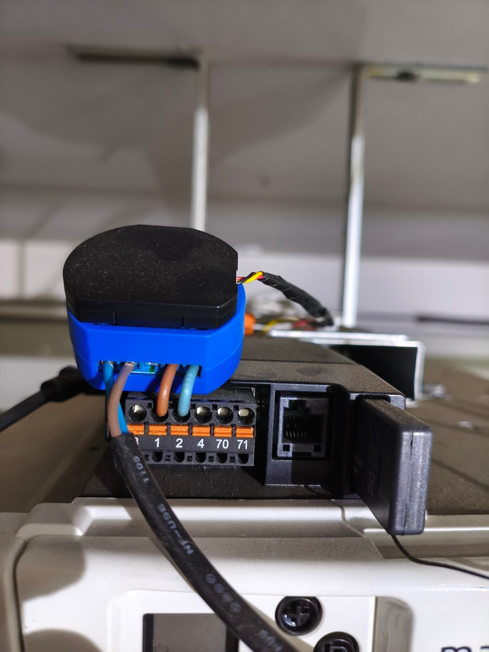

Ich habe ein Marantec Torantrieb Comfort 370 mit einem Shelly 1 (1. Gen und dem Addon mit Magnetkontakt). Ich mache die heute Abend mal ein Foto und eine kurze Beschreibung wie ich es seit ca. 5 Jahren im Einsatz habe. :wink:

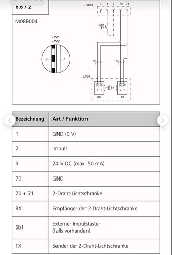

Ich habe zwar eine anderes Garagentor und benutze dafür einen Shelly Plus 1 Mini, der sowohl den Impuls vom Taster auswertet als auch einen Schaltimpuls an das Garagentor weiterleitet.
Im Prinzip sollte das für den Taster an 1 & 2 bei Dir auch funktionieren
Zusätzlich habe ich in der Offen- und Geschlossen-Position zwei Drucktaster verbaut, die ich mit einem Shelly Plus i4 auswerte.
Die Auswertung bzw. Ansteuerung von 70 & 71 ist komplizierter, auch wenn dort nur Spannungen bis 24V verwendet werden.
Hallo @skape
Shelly 1 Anschlüsse im Bild von links nach rechts:
Neutral
Leiter (beides zur Stromversorgung des Shelly selbst)
SW (frei)
Input (braun) zu 1 zu des Motors
Output (blau) zu 2 des Motors
Im Shelly selbst - Einstellungen bei mir:
Kippschalter
Externer Schalter (am Addon)
Automatisch Ausschalten nach 00:00:01 bei Zeitschaltuhr

@anon80162771 Vielen Dank für das Bild und die Beschreibung.
Wenn ich das richtig sehe versorgst du den Shelly mit einer externen Stromversorgung von 230V.
Laut Schaltplan auf dem Shelly können die doch auch mit 24V DC versorgt werden, oder? Könnte man den Shelly dann auch mit dem Slot 3 der Garage verbinden?

Ich eben auch nicht, daher erfolgt die Stromversorgung des Shelly getrennt von der Stromversorgung des Garagentormotors. Mag sicher auch anders, aber ich bleibe bei meiner funktionierenden Variante. :wink: Ich habe einen recht dünnen 2-fach Verteiler in der Steckdose, da sowohl der Stecker vom Comfort 370, wie auch mein gebastelter vom Shelly einer dünner ist. Sowas hier.
