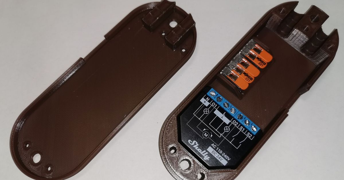

Du könntest einfach einen Shelly verwenden. Für die “normalen” Shellys, also die größeren mit abgeschrägten Kanten hatte ich mal ein Gehäuse entworfen, in dem man auch einen Schalter oder Taster einbauen kann.
Da sollte eigentlich jeder Shelly in diesem Formfaktor rein passen. Auch Dimmer oder RGB.

Für den alten Shelly 1 gab es mal ein schickes Kabelgehäuse, dass sich mit 220v oder mit Niederspannung einsetzen lässt.
https://share.google/images/rtol0nA2AFCX0xmNR
Ich hab den mit 12 Volt an einer Led-Stehlampe mit Steckernetzteil im Einsatz.
