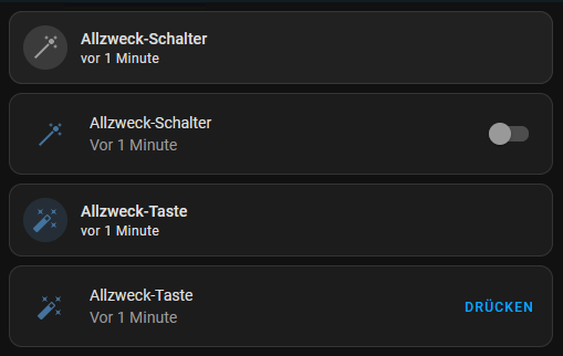

Meinst du das? Sieht dann so aus:
In kürzeren Zeiten ist das auch genauer und zeigt Sekunden an.

grafik
cards:
  - type: tile
    entity: input_boolean.allzweck_schalter
    hide_state: false
    state_content: last-changed
  - type: entities
    entities:
      - entity: input_boolean.allzweck_schalter
        secondary_info: last-changed
  - type: tile
    entity: input_button.allzweck_taste
    hide_state: false
  - type: entities
    entities:
      - entity: input_button.allzweck_taste
