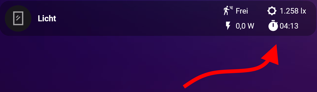

Hab mittlerweile die gewünschte Lösung.
  1. Zuerst wie bereits vorgeschlagen den Helfer Timer anlegen.
  2. Dann die Automation zum Bewegungsmelder (aus dem ersten Beitrag) auf den Timer anpassen. Also so das er auslöst wenn raum frei wird und stoppt wenn raum vor ablauf der Zeit wieder belegt ist.

  1. Nach langer suche wurde ich mit dem java code snippet für die Bubble Card in dem Bubble Card Repo auf Github fündig. Das die suche so lange gedauert hat lag daran das ich es zuerst mit falschen englischen Suchbegriffen versucht habe :see_no_evil_monkey: Der Code wird bei der Bubble Card unter Syles → Custom styles & JS templates eingetragen.
#Place all the DOM changing stuff on the bottom
  card.timerEntity = hass.states['timer.bad_timer'];
  function UpdateState(){
    try {
          let now = new Date();
          let endTime = new Date(card.timerEntity.attributes.finishes_at);
          let runningTime = Math.round((endTime - now)/1000);
          let hours = Math.floor(runningTime / 3600);
          let minutes = Math.floor((runningTime - (hours * 3600)) / 60);
          let remainingSeconds = runningTime % 60;
          card.timerResult =
              (hours > 0 ? (hours + ":") : "") +
              ("0" + minutes).slice(-2) + ":" +
              ("0" + remainingSeconds).slice(-2);
          card.querySelector('.bubble-sub-button-4 .bubble-sub-button-name-container').innerText = card.timerResult;
        } catch (error) {
          card.timerResult =  card.timerEntity.attributes.duration;
  if (card.timer == null && card.timerEntity.state === 'active') {
    card.timer = setInterval(()=>{UpdateState()}, 500);
  }else if (card.timerEntity.state != 'active'){
    clearInterval(card.timer);
    card.timer = null;
    if (card.timerEntity.state !='paused') {
        card.querySelector('.bubble-sub-button-4 .bubble-sub-button-name-container').innerText = card.timerEntity.attributes.duration;
      } else if(card.timerEntity.state==='paused') {
        card.querySelector('.bubble-sub-button-4 .bubble-sub-button-name-container').innerText = card.timerEntity.attributes.remaining;
		card.timerResult = card.timerEntity.attributes.remaining;
  }else{
    card.querySelector('.bubble-sub-button-4 .bubble-sub-button-name-container').innerText = card.timerResult ? card.timerResult : "error" ;
