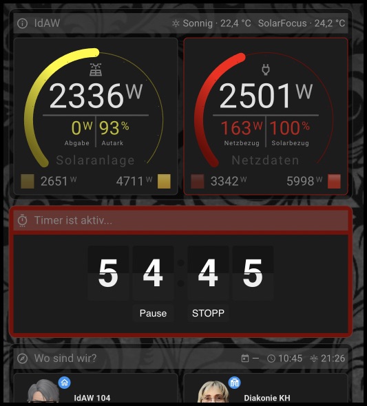

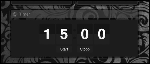

Mein Timer sieht so aus. Durch klick auf die Zahlen, werden diese verändert. Fand ich schon mal klasse.

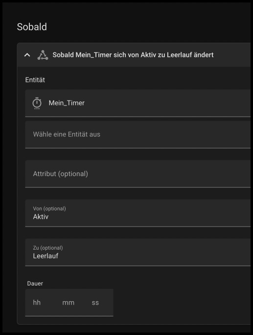

Dann fehlt nur noch eine entsprechende automation…
Ich lasse mir auf meinem AWTRIX eine Meldung ausgeben, dass der Timer abgelaufen ist. Du könntest natürlich genau andersrum abfragen, wenn der Timer aktiv wird…
Wenn aktiv wird der Timer auf dem "Haupt"Dashboard angezeigt…

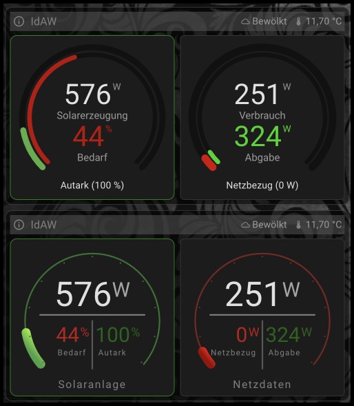

Was sind das für Anzeigen von deiner Solaranlage?
Kannst du mal die Konfiguration (Yaml ?) hier einstellen?
Schau, ob diese Lösung für dein Vorhaben passen würde.

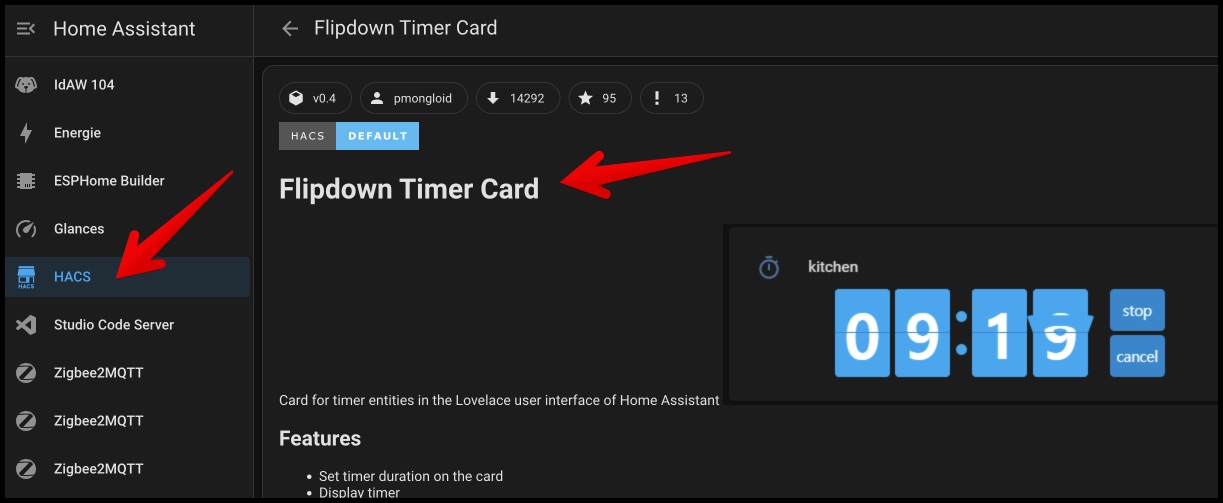

Danke auch für die anderen Tips, auch mit der Flipdown Card. Habe ich auch getestet und ist eine sehr gute Lösung.

Das habe ich schon mal gemacht, ich finde es eben nicht auf die Schnelle. Ist die HORSE-SHOE CARD, such mal danach.
Habe es noch gewunden, ziemlich weit “unten” hier…
Also ist es Modern Circular Gauge ?
Die habe ich.
Aber wie bekommst du die Ansicht der Solaranlage hin, wegen der geteilten Text Ansicht. Das wird doch im Yaml angepasst.

Nein, HORSESHOE. Hatte ich aber schon geschrieben…
