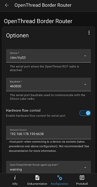

Ja Du kannst den Dongle Max als OTBR einsetzen. Den Dongle über das Web Frontend in den OTBR Modus versetzen.
Das OTBR App korrekt konfigurieren
Wenn Du den Dongle per LAN im Betrieb hast, reicht es nicht aus das Network- Device anzugeben. Du musst als Platzhalter auch den Device Pfad angeben /dev/ttyS3
device: /dev/ttyS3
baudrate: "460800"
flow_control: true
otbr_log_level: warning
firewall: true
nat64: true
beta: false
network_device: 192.168.178.190:6638
Der Dongle Max verrichtet schon länger hier seinen Dienst als OTBR zusammen mit 7 weiteren Apple TBR.
