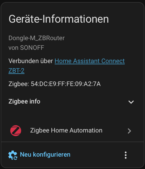

Ja, kannst Du. In den Modus “Zigbee Router Mode” wechseln
Und diesen ganz normal einen neues Gerät in ZHA bzw. ZigBee2MQTT anlernen.
