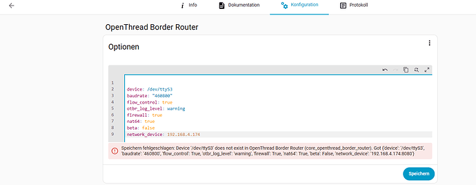

Als nächstes habe ich die Open Thread Border Router App installiert und bin auf konfiguration gegangen. Dort bekomme ich nur meine Zigbee Antenne angezeigt und ich habe keine Möglichkeit das Device zu ändern. Wenn ich auf Yaml wechsel und dort als Device device: /dev/ttyS3 eingebe kommt immer die Fehlermeldung:

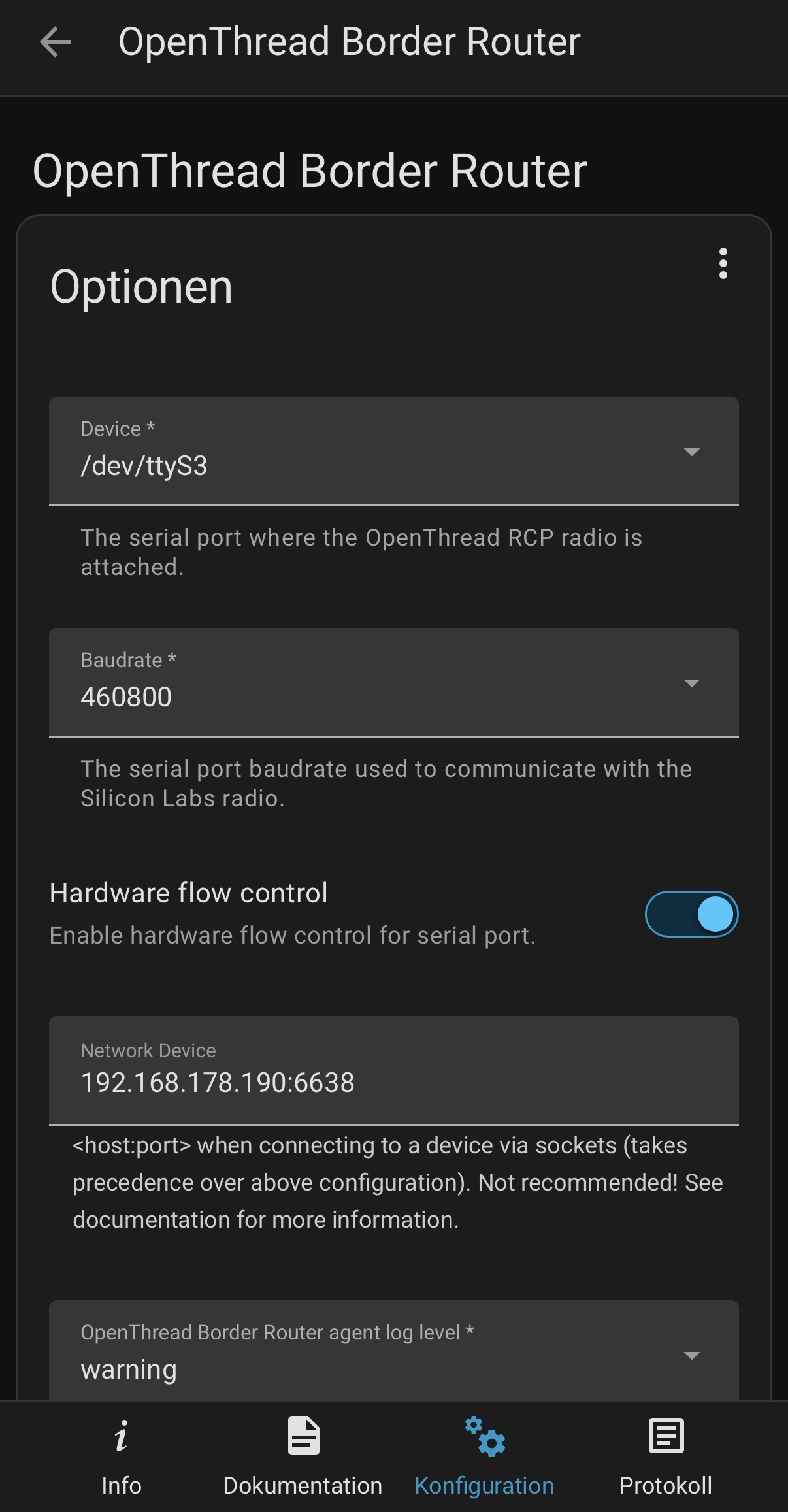

Siehe richtige Konfiguration:

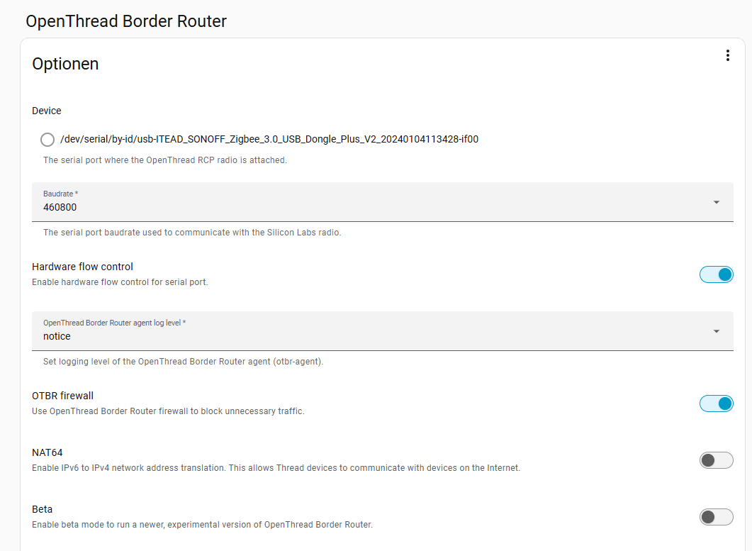

Mein Problem ist, dass ich keinen Platzhalter angeben kann. Bei mir sieht die Konfigurationsseite anderes aus (siehe unten). Und da ist es leider nicht möglich den Device zu ändern und einen Platzhalter einzugeben.
Yaml Ansicht​:wink:

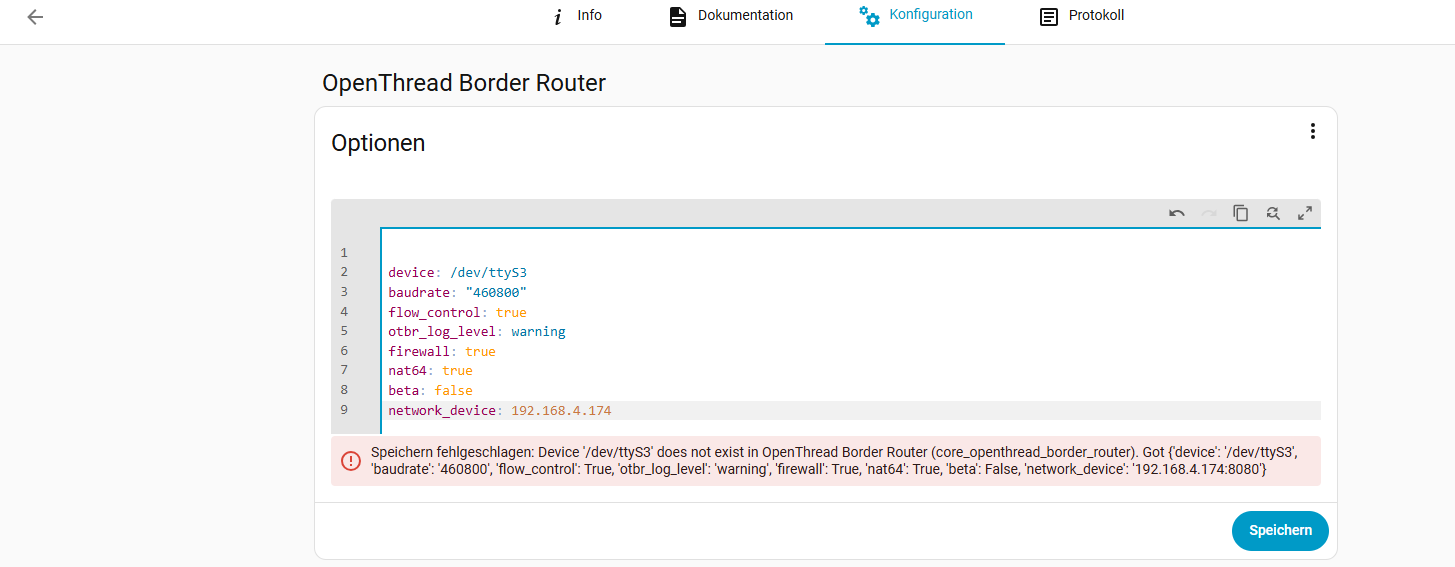

3 Punkte —> in yaml bearbeiten.
Das habe ich leider auch schon probiert. Da kommt eine Fehlermeldung, dass das Device nicht existiert.
Die Port Angabe fehlt!

Hier nochmals meine Konfiguration:
device: /dev/ttyS3
baudrate: '460800'
flow_control: true
otbr_log_level: warning
firewall: true
nat64: true
beta: false
network_device: 192.168.178.190:6638
Ich habe es jetzt auch mit dem Port :6638 probiert. Leider kommt immer noch die selbe Fehlermeldung.Der Dongle ist über diese Adresse erreichbar (allerdings nur ohne Port. Unter Geräte und Dienste wird mir der Dongle auch als neues Device angezeigt. Allerding kann ich ihn nicht hinzufügen, weil dort eine Fehlermeldung erscheint.

Wenn Du den Max per USB angeschlossen hast (Empfohlen) dann kannst Du, wenn dieser korrekt erkannt wurde, als Device auswählen. Ist dieser per LAN (nicht empfohlen) angeschloßen, gibst Du als Device den Dummy Port an /dev/ttyS3 und konfigurierst ein Network-Device ip:port
