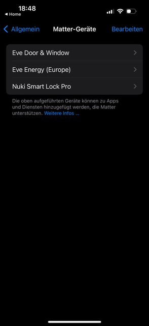

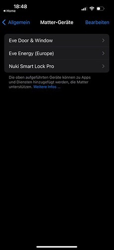

Gerne möchte ich Thread Geräte wie z.B Eve Energie, Nuki Smart Lock Pro, Eve door&window usw. in HA einbinden und steuern. Ich kriege es aber einfach nicht hin. Seit Tagen lese ich Forum Beiträge oder schaue mir irgendwelche Videos an. Ich hoffe das ihr mir helfen könnt.
Wenn ich ein Gerät mit der Hersteller App hinzufüge, funktioniert alles wunderbar. In der Eve App sieht man dann das die Geräte mit Apple TV über Thread verbunden sind. Das Thread Netzwerk funktioniert also. Zur Prüfung habe ich bei dem Nuki Smart Lock Pro das Wlan ausgeschaltet. Das Schloss funktioniert über die Home App einwandfrei.
In HA kommt aber keine Meldung über neue Geräte. Wen ich das Gerät aus der Home-App herausnehme, kommt ebenfalls keine Meldung. Auch wen ich über die HA- App ein Matter gerät hinzufügen möchte funktioniert das ebenfalls nicht. Die Meldung ist ist immer dieselbe: Gerät kann nicht hinzugeführt werden.
Als Border Router habe ich habe ich einen Sky Connect Stick und einen Apple TV 4K Gen.3. Auch wen ich den Sky Connect Stick ausstecke, gibt’s keine Unterschiede.
Home Assistant läuft auf meinem Synology Nas über den Virtual Machine Manager.
Alle Geräte sind auf dem Neusten Stand. In den Videos auf Youtube sieht das so einfach aus… Wieso funktioniert es bei nicht? :confused:
