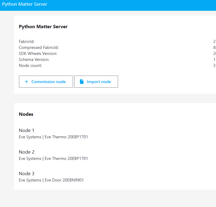

Unter Nodes werden mir die drei angezeigt. Müsste da nicht auch ein Homepod oder ein als Bridge oder so auftauchen? Ich habe halt vorher nie was mit Matter gemacht, sondern alles über die Homekit COdes eingebunden. Sorry für die dummen Fragen.
Ich hab noch nie mit HomeKit gearbeitet und weiß deshalb nicht, ob Apple das sauber umgesetzt hat, aber im Prinzip ist es dann egal. Wenn das Gerät z.B. mit dem HomePod verbunden ist, kann Home Assistant per Matter mit den HomeKit gekoppelten Geräten kommunizieren.
