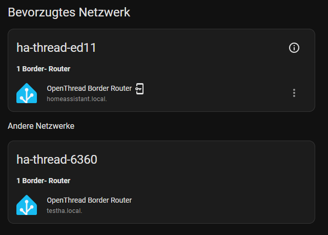

Ich habe 2x Home Assistant laufen, 1x Produktiv in einer Proxmox VM mit dem Conbee2 als Border Router und 1x Test System mit Skyconnect als Border Router (kein Multiprotokoll und reine Thread Firmware).
Bilder (drücken zum öffnen)
Produktiv:
Test-HA:
Wenn ich das hier richtig verstehe muss ich von einem HA die Thread Daten auf dem Smartphone speichern und auf dem anderen importieren.
HA sagt aber immer das es nichts zu importieren gibt…
kann man keine Netzwerke von einem HA zum andern HA importieren?
ich hab es in beide Richtung probiert.
Geht das nur von apple oder google zu HA wie sie es in dem Link von oben zeigen?
Vielleicht hat ja einer eine Idee, wollte nämlich erstmal beide Border Router in ein Netzwerk haben, bevor ich meine Geräte versuch anzulernen…

Kann mich nicht mehr wirklich entsinnen, wie ich es damals Zusammengeführt haben.
Grad mal auf einer 3ten Home Assistant Instanz ohne OpenThreadBorder Router die Thread Integration installiert,
Datensatz aus TLV Hinzufügen. Die TLV aus einer der anderen Home Assistant Instanzen kopiert. und im Anschluss auf. Zum Bevorzugeten Netzwerk machen geklickt

Jetzt kann ich schonmal das gleiche Netzwerk nutzen, aber der eine Border Router ist trotzdem noch im andern Netzt auch Border Router zurücksetzen bring nichts dann erstellt er gleich ein neues Netz anstelle dem anderen Beizutreten…

Ich Syncronisiere die Thread Daten:
Erfolgreich:
Dann füge ich das Matter over Thread gerät hinzu:
Dann kommt die Meldung:
ich habe kein Thread-Netzwerk mit dem Namen “home-assistant” wie man in den Bildern weiter oben sieht…
Ich habe HA neu gestartet, Cache und Daten von der App gelöscht neu eingeloggt → gleicher Fehler
Ich habe das Gefühl das er mir die Daten von damals von meinem ersten Test abspeichert da hieß das Netzwerk noch “home-assistant”, das musste ich aber zurücksetzen, da Open Thread in einer “Reperatur” gesagt hat das es unsicheres Netzwerk nutzt oder Ähnliches (hab leider kein Bild gemacht). Das Netzwerk kam noch aus der Zeit als Thread das erste mal in HA verfügbar war…, hate damals kein Test-HA.
Mein Test-HA gibt mir aber auch nur Daten von einem anderen Netz welches ich durch die ganzen versuche auch nicht mehr habe.
Tipp von mir: bleibt bei dem ersten erstelltem Thread Netz von HA.
LG
Tobi
