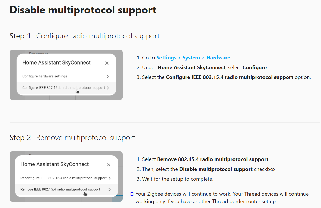

Nun habe ich gelesen, dass man Multiprotokoll deaktivieren soll. So wie das beschrieben ist:
wird mir das nicht angeboten. Stattdessen sagt mir mein Homeassistant, dass es mein Skyconnect, der mein ZHA steuert, nicht konfigurieren kann. Muss ich mir darüber Sorgen machen oder kann ich das ignorieren, wenn ich den 2. Skyconnect anbaue und Thread konfiguriere?
