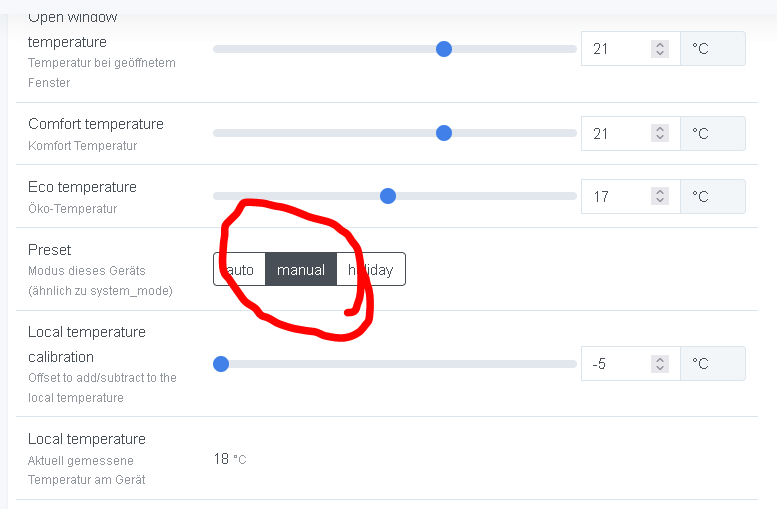

Der Modus muß zwingend auf manuell stehen, sonst läuft der thermostateigene Plan!
@demrios
