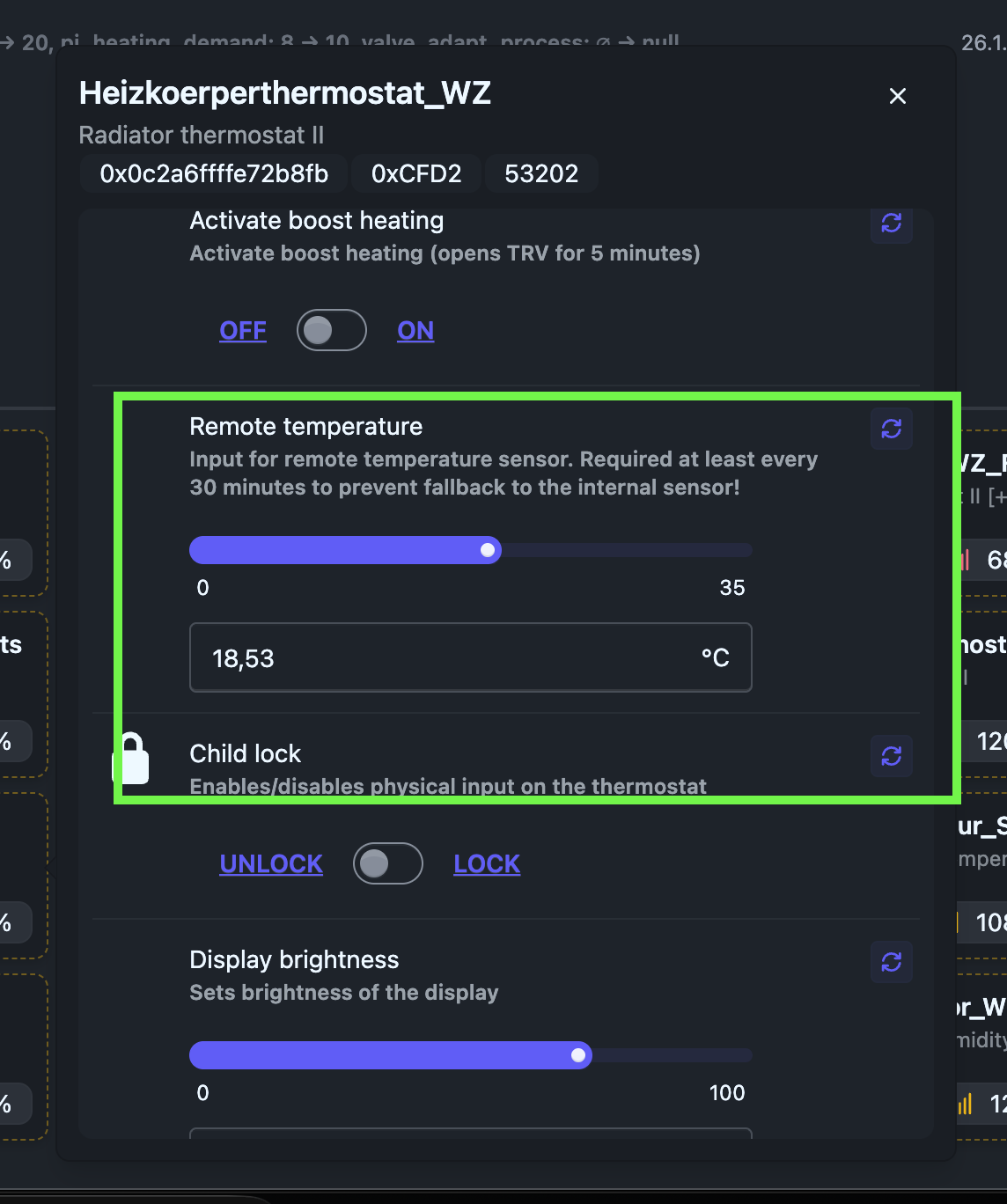

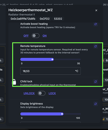

Ich habe 3 Bosch Heizkörper Thermostate mit Fensterkontakten und externen Aqara Temperatur Sensoren. Dazu habe ich Automationen, welche bei Änderungen der Temperatur (oder alle 20 Minuten) die Temperatur als Remote Temp bei den Thermostaten setzt. Das funktioniert auch super. Bis gestern. Seit gestern scheint das bei einem Thermostat nicht mehr zu funktionieren.
Egal was ich über das Dashboard am Thermostat einstelle, die Werte werden nicht angenommen und nach einer kurzen Zeit wieder zurück gesetzt. Beispiel: Ich schalte von “Heating” auf “Schedule”. Es wird zurück auf “Heating” gestellt. Ich ändere die Soll Temperatur, kurz darauf wird sie wieder zurück gestellt. Die Thermostate sind per Z2M eingebunden. Wenn ich auf das Thermostat über die Zigbee2MQTT Seite gehe, und da über die Expose-Funktionen die Werte ändere, passiert das selbe. Ich ändere zum Beispiel den Wert bei “Occupied_Heating_Setpoint” von 19.5 auf 21, kurz darauf ist es wieder bei 19.5.

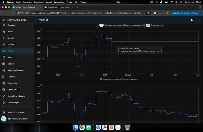

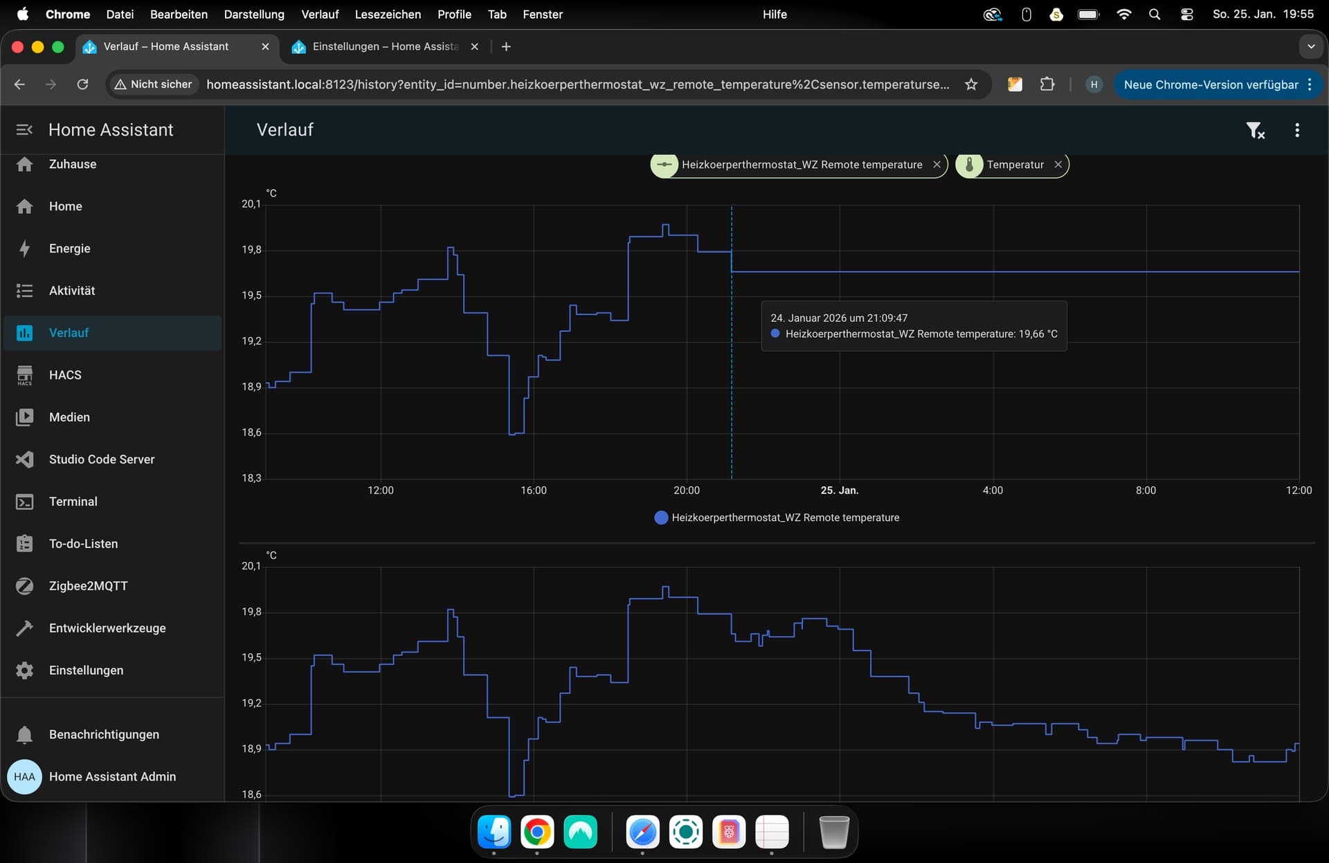

Anbei ein Screenshot eines Verlaufs von der Temperatur des externen Sensors (unten) und der Remote Temperatur am Thermostat. Man sieht, dass bis gestern um 21 Uhr 09 noch alles funktioniert hat. Doch dann wird wird die Temperatur nicht mehr synchronisiert
Das war ungefähr die Zeit, als ich das letzte Home Assistant Update installiert habe. Hat irgend jemand eine Idee wie ich da hinter kommen kann, was da nicht funktioniert?

Ja, das funktioniert bei den anderen Thermostaten. Der Wert, den der Temperatursensor über die Automation an das Thermostat übermittelt, kann ich auch am Thermostat selbst sehen. Ebenso auf der Geräteseite von Zigbee2MQTT. Nicht nur die Automation funktioniert nicht, sondern auch wenn ich über das Dashboard versuche die Soll Temperatur zu ändern klappt nicht mehr

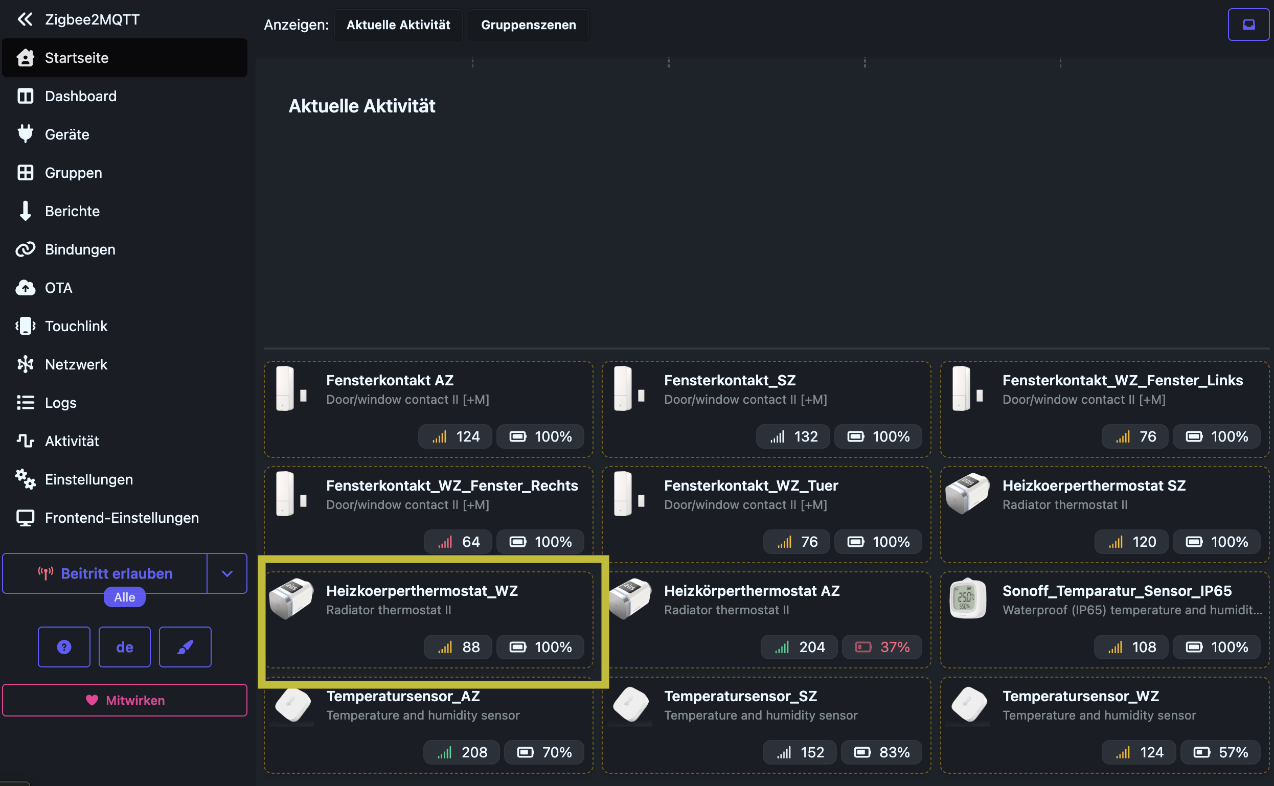

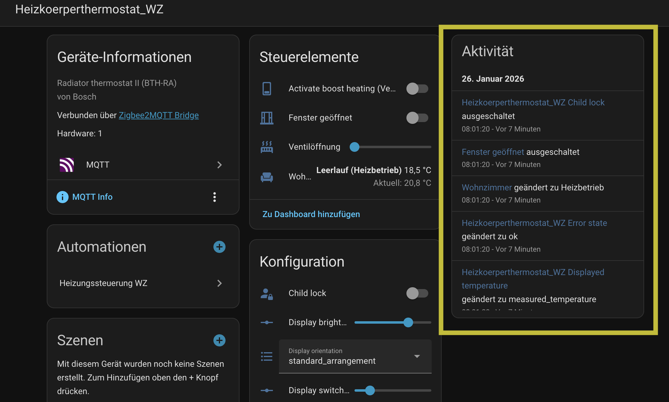

So, habe mal die Batterie an dem betreffenden Thermostat rausgenommen, und sogar HA neu gestartet. Das Thermostat wird mir immer noch als aktiv angezeigt. Sowohl im Zigbee2MQTT Interface als auch in der Device Config von HA. Werden die letzten Werte von einem Zigbee Gerät von Z2M gecached?
Das was unter Aktivität ist, war nach dem Neustart von Home Assistant, allerdings ist die Batterie am Thermostat noch nicht wieder eingelegt.

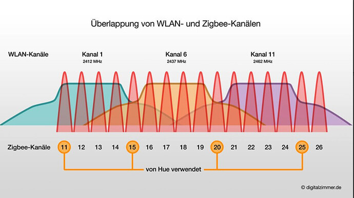

Kann eine “schlechte” Zigbee Verbindung hier eine mögliche Ursache sein? Der LQI des Thermostats schwankt immer von 4 bis 100. Ich habe noch kein Repeater dazwischen
Das war mir bei Deiner Grafik auch aufgefallen. Schaden werden Router definitiv nicht, vorallem wenn noch mehr Zigbee Geräte hinzukommen sollen. Mindestens 1 pro Raum, besser 2.
Ein Kanalkonflikt mit WLAN könnte auch die Ursache sein.
Das Restore das Problem gelöst, gibt Dir etwas Zeit.
Ich habe noch ein 2,4Ghz WLAN laufen (für meine älteren WLAN Geräte). Das läuft auf dem selben Kanal wie das Zigbee Netz (Kanal 11). Kann ich den Kanal in Z2M ändern, und müsste ich dann die Geräte neu anlernen, oder bekommen die das mit?
Ich selber habe es bei mir an der Fritzbox geändert.
Eine beliebte Grafik hier im Forum bei dem Kanalthema ist immer
11 <> 11
