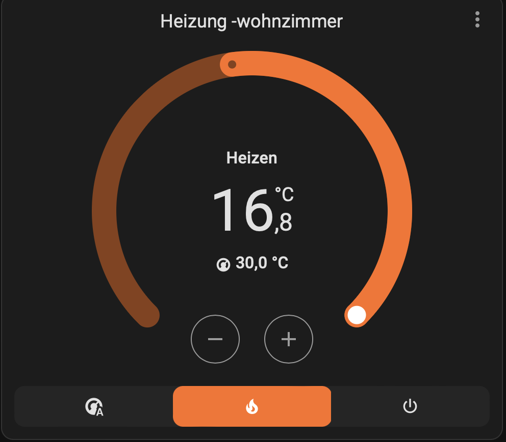

Habe 3 Thermostate von HAMA über Z2M laufen.
Im Bild sieht man, dass es voll aufgedreht ist.
Die Logik sagt: Wenn das Thermostat auf Anschlag steht, dann sollte sich dieser nicht mehr bewegen bzw. zu hören sein. Tatsächlich höre ich immer wieder wie dieser ab und an für 4-5 Sekunden “nach justiert”. Aber warum? Wenn ich doch das Thermostat auf Maximum aufgedreht habe, will ich doch dass dieser so lange bewegungslos auf Maximum steht bis die gewünschte Temperatur erreicht ist oder eine Automation das heizen beendet, oder? Geht auf dauer auf die Batterien :confused:

Der Thermostat hat eine interne Regellogik, die Du nicht direkt beeinflussen kannst. Du kannst ihm nur mitteilen, welche Raumtemperatur Du erreichen möchtest, den Rest macht er selbst. So, wie es auf dem Bild eingestellt ist, sollte er eigentlich schon voll öffnen, aber das ist ja nicht unbedingt eine sinnvolle Einstellung. Zumindest bei geringeren Differenzen zwischen Soll- und Isttemperatur ist es normal, dass er nicht immer voll aufdreht und ab und zu auch mal nachjustiert (die Hamas regeln stufenlos). Denn wenn es auf die Zieltemperatur zugeht, sollte der Heizkörper ja langsam wieder etwas abkühlen, damit es am Ende nicht zu heiß wird im Zimmer - und nach unten das Ganze natürlich umgekehrt. Konventionelle Thermostate arbeiten übrigens auch auf diese Weise.

@totow Doch. Allerdings nur im Wohnzimmer so. Bei mir soll (noch) nicht der Hama die Temperatur im Raum regeln sondern der der verbaute Raum Thermostat an der wand der mit der Gas Therme verbunden ist. Deshalb hätte ich gerne den Hama auf Anschlag, weil dieser nämlich Zeit geregelt ist.
