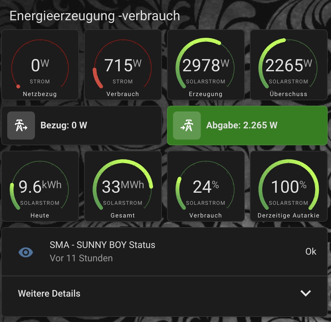

Wenn Du Dir die entsprechenden Sensoren “bastelst”, kannst Du tolle Sachen damit machen…
Mit welchen Karten hast du das gemacht?
@RobertoCravallo das sieht schick aus. Erst mal muss ich aber überhaupt die richtigen Werte bekommen. Die Darstellung ist dann erst der nächste Schritt. Hast du eine Idee wo der Fehler liegen könnte?

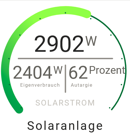

HORSE-SHOE, MUSHROOM und CARD-MOD…
type: custom:flex-horseshoe-card
card_mod: null

Sieht dann so aus…
Ich habe es so gemacht. Hoffe es hilft weiter!

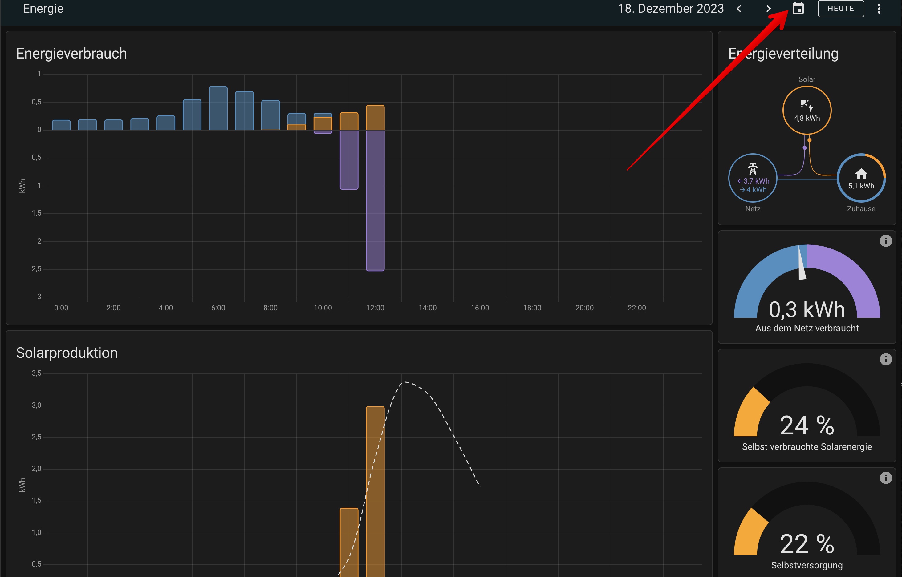

Hast Du das Energie Dashboard eingebunden? Dann brauchst Du nur oben einen Zeitraum auswählen…
Die Ansicht kenne ich. Ich möchte nur gern zusätzlich den errechneten Wert als separates Statistik Diagramm direkt auf einem Dashboard anzeigen. Leider scheint HA die errechneten Daten nicht als Entität bereitzustellen.
