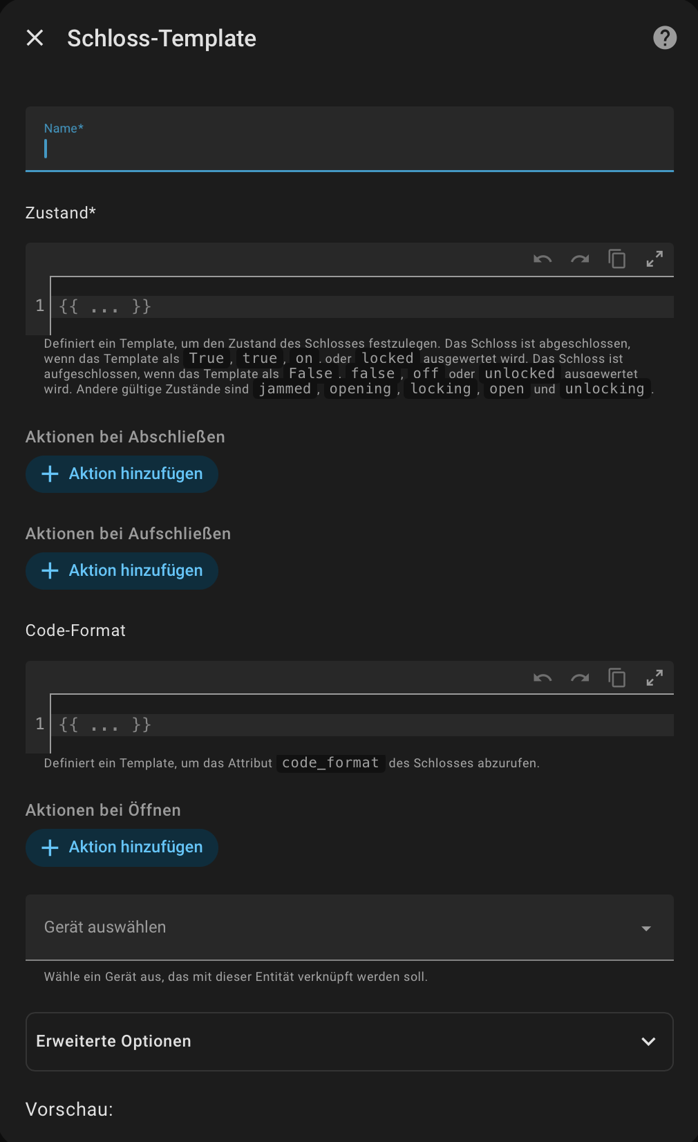

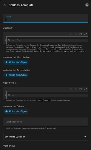

Warum plagst Du Dich eigentlich mit YAML, wenn Du die Template Sensoren auch in der GUI als Helfer ersten kannst?
Also das Schloss war in der GUI nicht wirklich logisch anzulegen, zumindest nicht solange man nicht hinters Prinzip gekommen ist :sweat_smile:
