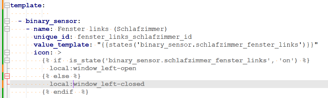

Ich habe mir eigene Icons für meine Doppel- bzw. Dreifachfenster erstellt. Dann habe ich einen Template-Helper vom Typ Binärsensor (mit Typ Sensor wurde auch getestet) mit dem Namen: Fenster links (Schlafzimmer) erstellt. Wahlweise habe ich die Geräteklasse auf Fenser gesetzt bzw. undefiniert gelassen. Dann habe ich unter Gerät auswählen den Helper dem Schlafzimmer Fenter rechts zugewiesen. Der neue Sensor ist auch un den Entitäten des entsprechenden Fensters ersichtlich. Zu guter letzt, habe ich in der configuration.yaml folgenden Code erstellt:

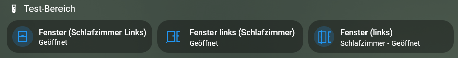

Ich bekomme es aber nicht hin das Fenster mit den entsprechenden Icons anzuzeigen. Unterhalb zeigt die 1. Karte den Template-Helper vom Typ Binärsensor und ohne ausgewählte Geräteklasse dar. Die 2. Karte stellt den Template-Helper vom Typ Binärsensor und mit ausgewählte Geräteklasse: Fenster dar und die 3. Karte ist vom type: custom:mushroom-template-card die die Funktion über icon: Template korrekt umsetzt.
Leider habe ich keinen Erfolg das Icon über ein Template als geöffnetes Fenster einzublenden.

Eigne Icons kannst Du nicht verwenden. Aber eigene Bilder.
Dazu nicht die icon Variable sondern die picture Variable verwenden mit angabe des Pfads zum Bild.
Der Pfad /local/... verweist auf den Ordener config/www/...
Danke für eure schnellen Antworten! Da muss ich jetzt nicht weiter rumtesten. Ich werde es jetzt mal mit eigenen Bildern versuchen. HA ist ja eine eierlegende Wollmilchsau aber es gibt immer noch Dinge die man vermisst. Eine eigene oder abgeleitete Geräteklasse ware da auch schön. Besonders, wenn mann so tolle dynamische Dashboards wie das con simon42 verwendet.
