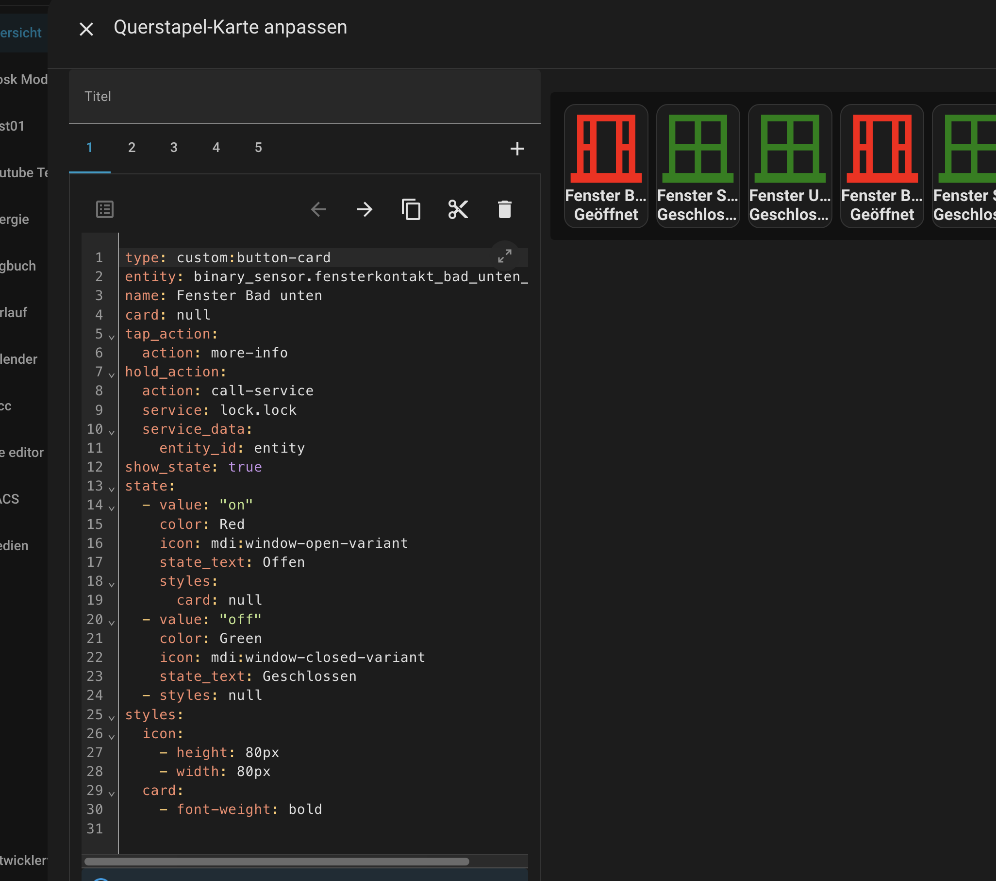

Ich würde sagen du denkst zu kompliziert wieso machst du das in der Yaml - bzw im Sensor ?
Mach das so:
Das wird bei mir so nicht gehen, da ich ja zwei Kontakte pro Fenster habe und diese erste einmal zu einem zusammenfassen muss, damit ich die exakte Stellung habe.
Außerdem will ich den Wert auch noch für andere Sachen nutzen und nicht nur in der Visu haben.
