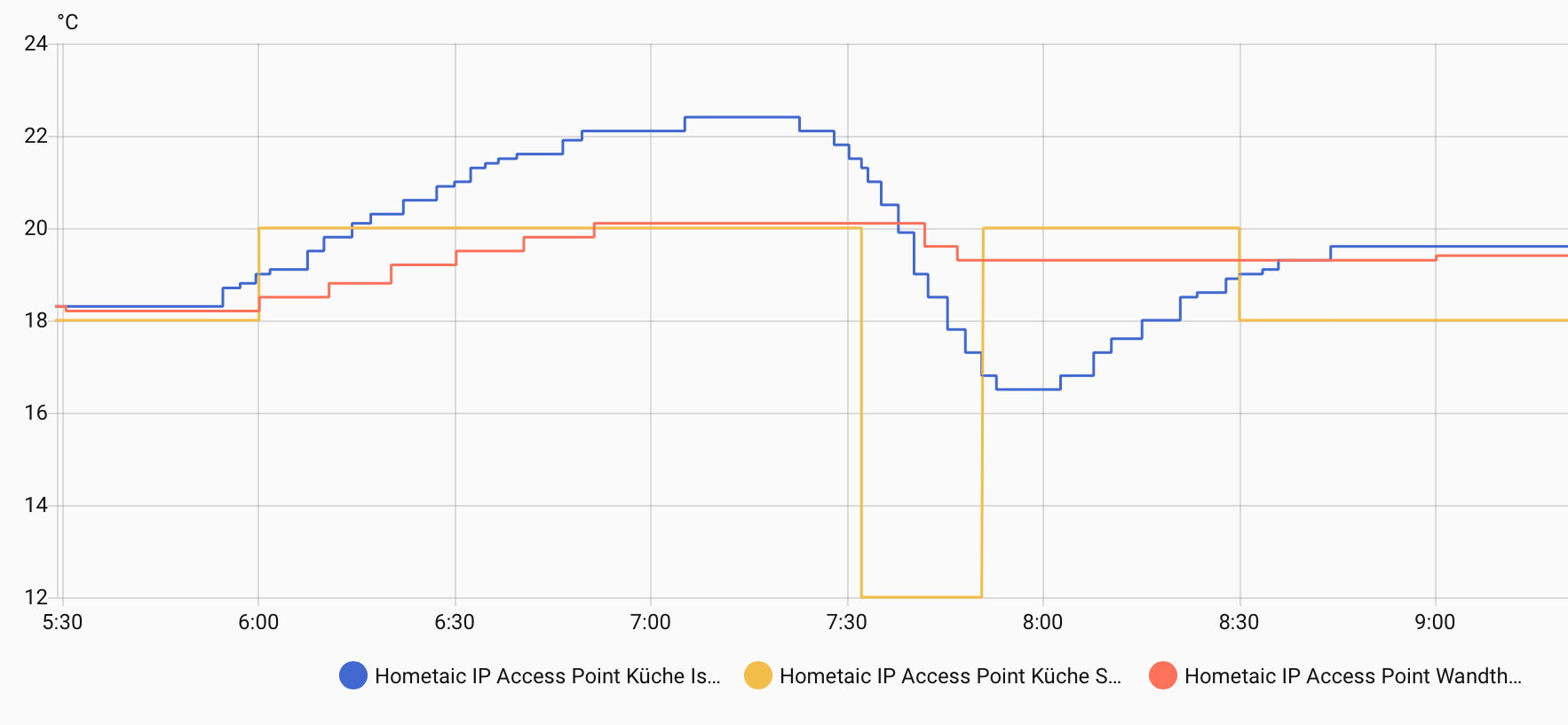

Durch den Beitrag von Simon zum Thema “kalibrierte Sensoren” getriggert hab ich mal angefangen zu messen. Verbaut ist ein HomematicIP Thermostat, ein Fenstersensor und als 2ter Messwert ein “HomematicIP Wandthermostat” (dieser ist rein zum messen da, ist NICHT in den Regelkreis eingebunden und soll mir die Temperatur an unterschiedlichen Stellen im Raum im Vergleich zum Thermostaten aufzeigen)
Es ist morgens .. in der Küche wird ab 6 geheizt (fragt mich bitte nicht warum die blaue Kurve einen Zeitversatz hat), so dass man ab 6:45 es warm hat …
In gelb ist die Solltemperatur des Thermostaten dargestellt;
In orange (“Wandthermostat”) auf dem Küchenschrank liegend ein separater Sensor (der nix regelt.. nur misst s.o.)
In blau die “Ist-Temperatur” des Thermostaten.
Da es “hier” nur um “geht oder geht nicht” ohne Fenstersensor geht …aus meiner Sicht: Es ginge ohne Fenstersensor. Man muss “nur” das Ist-Signal auswerten, der Abfall mit offenem Fenster ist reproduzierbar. Kann man damit “Tür Auf, rausgehen, Tür zu abfangen? Nein .. wohl aber Lüften.
Ganz nebenbei : So schlecht ist die “Ist” Temperatur des Thermostaten gar nicht…Das Delta ist “normalerweise” weniger als 1 Grad zum separaten Sensor. Natürlich nicht beim “anheizen”, da ist ein “Überschwinger”..
das ist ziemlich cool, aber wie hast du das gemessen?
Da sie mir nun mitgeteilt hat, dass die Thermostate ganz unten am Boden am Heizkörper sind, würde ich ihr raten das vorher so wie du zu messen, damit ich mir das einmal anschauen kann, ob das Sinn macht, oder lieber doch Fenster Sensor.
Könnte man natürlich auch einfach nur mal rumprobieren und wenn nicht geht, dann Fenstersensor kaufen, aber so wie du das aufzeigst ist es natürlich intelligenter als rumprobieren.
Wenn ich es mir so recht überlege, dann ist Thermostat unten vielleicht gar nicht mal soooo schlecht. Kalte Luft strömt ohnehin nach unten und unten hat die Wärme des Heizkörpers selbst womöglich weniger Einfluss auf das Messergebnis.
Der Homematic Thermostat hat eine eigene “Ist-Temperatur” .. diesen Wert kann man im HomeAssist anzeigen lassen. Das Wandthermometer wie gesagt hab ich als reines Messwerkzeug eingesetzt.
