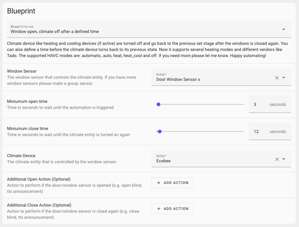

Für deine Zwecke könntest du auch diese automatik ausprobieren:

Danke, das sieht gut aus. Leider findet die Vorlage meine Sonoff Fenstersensoren nicht.

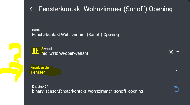

So, hab ja auch einen Sonoff Fensterkontakt und es mal getestet.
Das doofe “windows open” Blueprint ist wirklich bei den Sensoren sehr wählerisch, argument des Entwickler “Ach wenn man alle Binary sensoren nimmt, dann sind das ja viel zuviele…”.
Naja und die Sonoffs melden sich wohl nicht korrekt als Fenstersensoren bei HA. Das kannst du aber so einfach reparieren:
grafik
Auf den Sensor klicken und dann auf Zahnrad.
Falls du mehrere Fenstersensoren hinterlegen willst dann eine Gruppe der Sensoren machen
