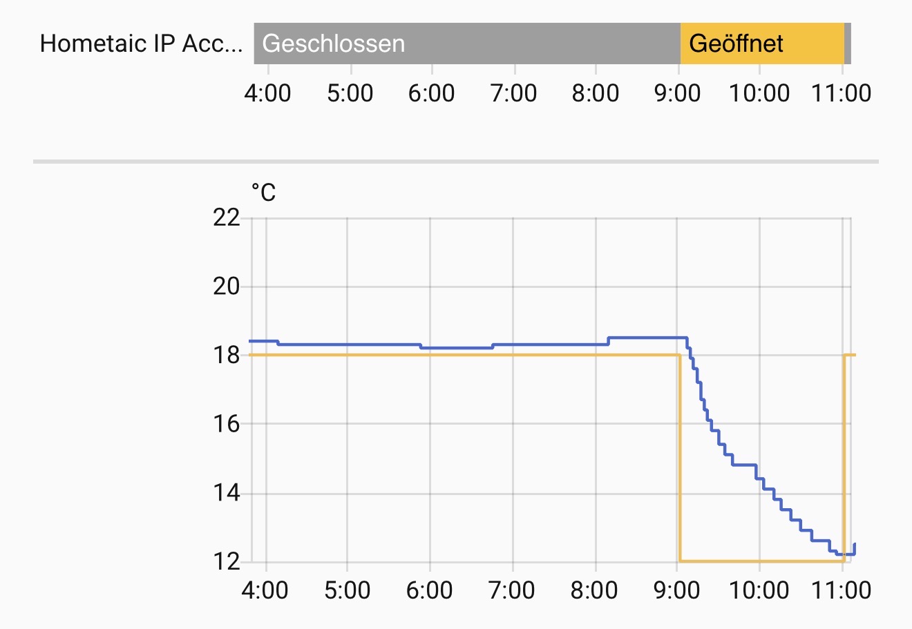

Die Grafik ist nicht aussagekräftig, oder es ist zu spät am Abend und ich hab’s nicht verstanden.
Wird zu irgendeinem Zeitpunkt auf der Grafik das Fenster geöffnet? Wenn nein, dann ist sie nicht aussagekräftig. Die Frage wäre ja: wie rapide wäre der Temperaturabfall beim Öffnen des Fensters. Und ob man das von einer “normalen” Temperaturschwankung unterscheiden kann. Oder z.b. vom Öffnen einer Türe innen zu einem kältere Raum…
Natürlich ist die Grafik aussagekräftig…
Die Solltemperatur zeigt den Sprung wenn die Terrassentür aufgeht.
Den Fenstersensor hab ich nicht mit aufgetragen, da sonst die Skalierung der Y Achse … unschön ist
Du meinst kurz nach 07:30 geht die Terrassen Tür auf?
Ok, das hab ich nicht erkannt, weil die anderen Werte das nicht hergeben. Die blaue Kurve fängt schon davor an zu sinken und scheint damit keine Korrelation zu haben mit der Solltemperatur. Bei der orangen tut sich gar nix, fast 15 Minuten lang nicht - die ist schnurgerade.
Keiner Deiner Sensoren scheint schnell anzusprechen auf eine Öffnung der Terassen Tür. Dabei sind solche Türen auch noch groß und lassen extrem viel Luft rein.

Blau scheint einen Zeitversatz zu haben .. woher auch immer. Es wäre unlogisch, dass die Ist-Temperatur vor der Solltemperatur steigt.
Wenn Du keine Korrelation siehst .. kannst DU auch nichts ableiten. Ich sehe eine Korrelation .. habe aber auch nen Fenstersensor und nutze diesen.
Anderer Raum.. kein 2ter Temperatursensor ..und vergessen das Fenster zuzumachen …
Plug and Play wäre eine Regelung auf die Ist-Temperatur nicht. Du müsstest Zeitversätze rausrechnen und mit Zeitverzöerunkgen leben. Vor allem müsstest du die Trägheit des Systems für jeden Raum selbst ermitteln. Es geht - bin ich von überzeugt - aber ungenau .. und mit viel Hirnschmalz
Diese Grafik ist viel aussagekräftiger. Man sieht, wann es geöffnet ist und, dass erst danach die Temperatur reagiert.
Zeitversätze “rauszurechnen” ist nichts als Pfuscherei. Irgendeine Komponente hat wie es aussieht einen Zeitdrift und keine Verbindung zu einem NTP, um diesen Drift auszugleichen. Die richtige Methode wäre ein NTP Zeitabgleich.
