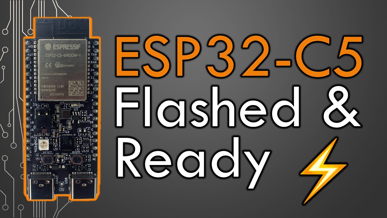

Der ESP32-C6 bietet ja integriertes WiFi 6, BLE 5 und IEEE 802.15.4 (darunter Zigbee 3.0 und Thread). Außerdem unterstützt das Board die Entwicklung via USB und UART – super flexibel für Bastler.
Ich frage mich konkret:
  • Kann man statt klassisch WiFi auch Zigbee 3.0 oder Thread für die Verbindung zur Klimaanlage einsetzen?
  • Funktioniert das mit Home Assistant und ESPHome oder braucht man andere Libraries?
  • Hat jemand das Modul schon für ähnliche Anwendungen (z.B. Splitklimaanlagen, Heatpumps, Smart-Devices) getestet?
  • Gibt es Erfahrungswerte zum Pairing/Kompatibilität abseits von Tuya/Cloud?
Würde mich über Praxisberichte oder Tipps zur Firmware und Integration freuen – gerade zum lokalen Steuern ohne Hersteller-Cloud.
Hat jemand das schon umgesetzt oder Ideen für YAML/ESPHome-Config?
Danke!
