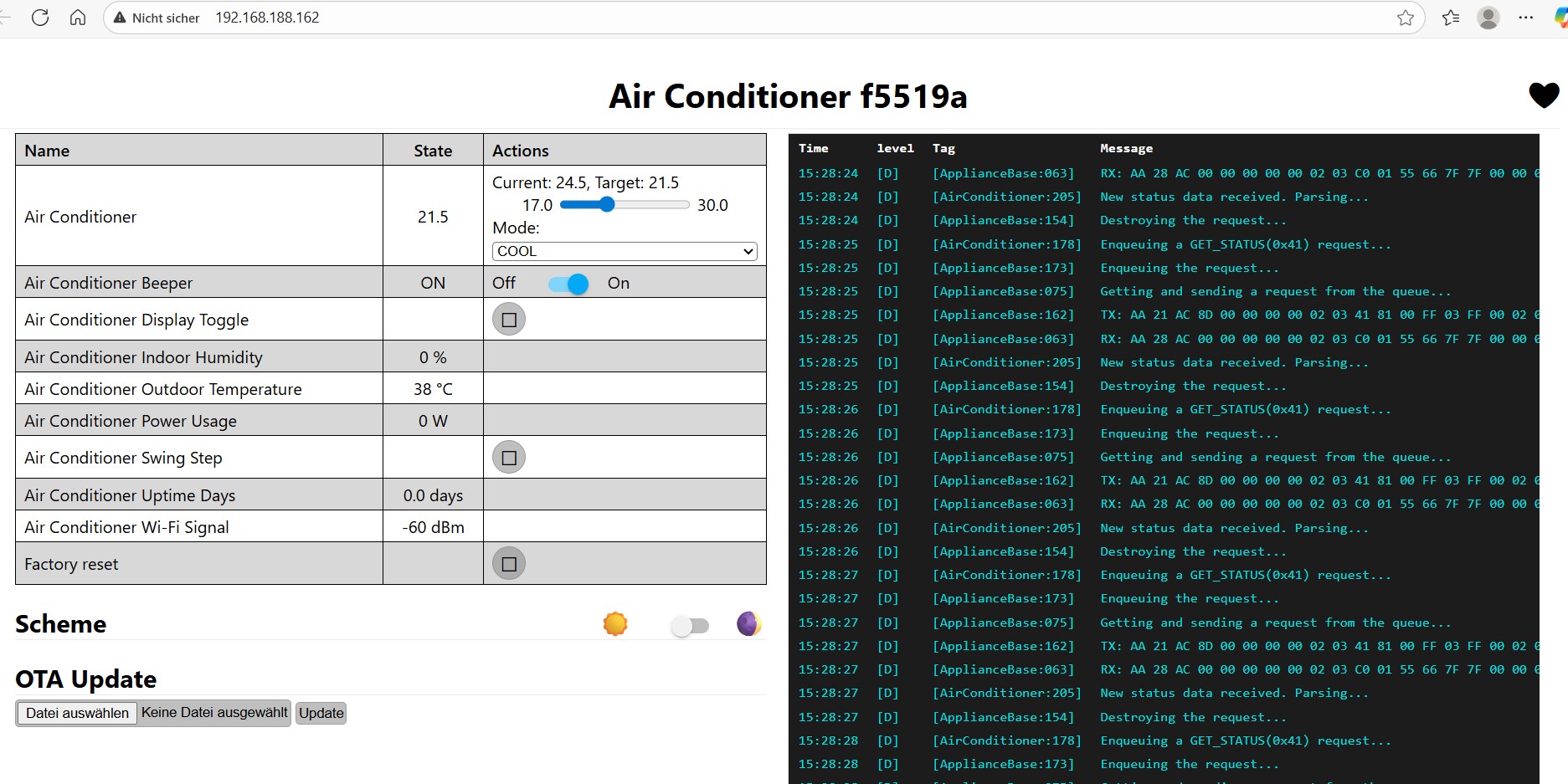

Habe wie von hain empfohlen auch den Webserver aktiviert
web_server:
port: 80

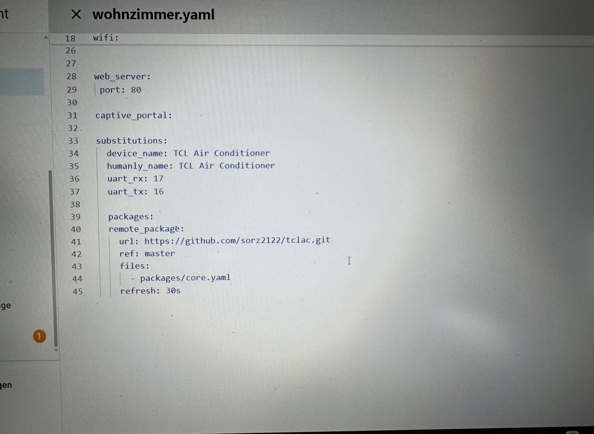

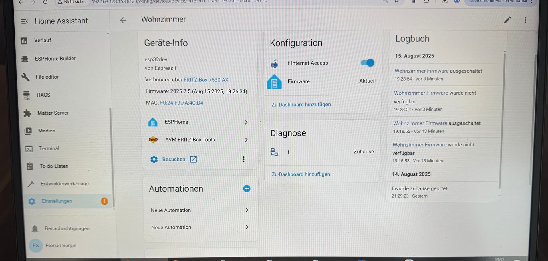

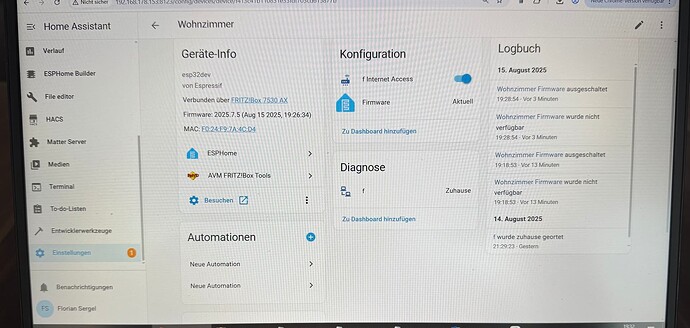

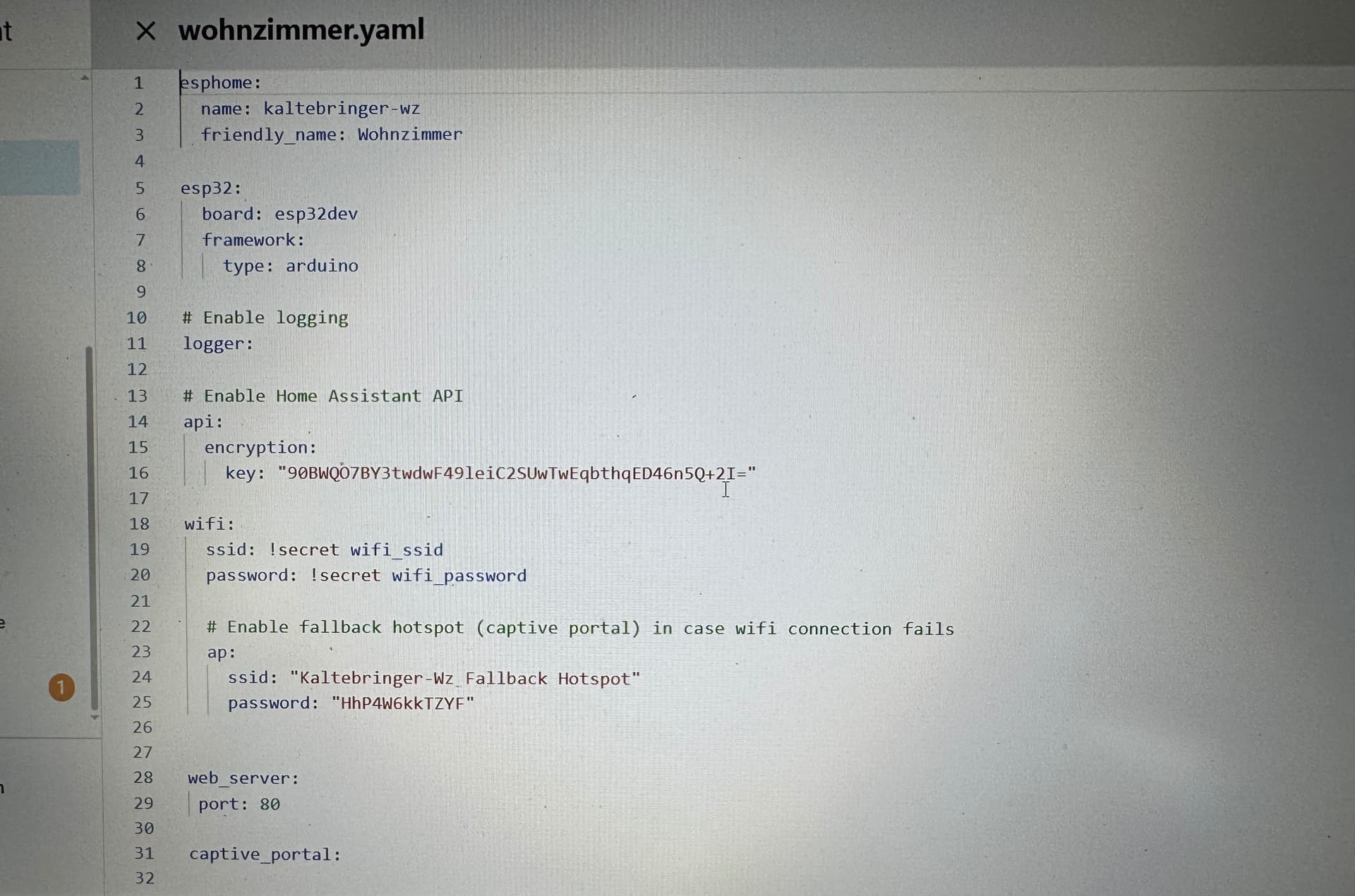

Update:
So, habe jetzt soweit alles gemacht . Keine Fehlermeldung. Aber die Steuerelemente sehe ich nicht. Es gibt auch. Nur eine Entität .
Hab ich da eben was übersehen ?
Vielen vielen Dank ! Ich bin überwältigt.
Ich werde es gleich testen , die Anlage ist jetzt ca. 1 Jahr verbaut .
KB34-12000BTU und KB51-18000BTU.
Bj 2024
Theoretisch, kann ich ja auch an die 4 Leitungen einen usb Stick anschließen oder ?
Update:

Kann den Beitrag leider nicht weiter bearbeiten, sind wohl zu viele Bilder. Es muss Rückfehler gewesen sein, geht jetzt. Sehe aber diese Meldung
Meine Anlage habe ich letztes Jahr im August verbaut. Kältebringer scheint da wechselnde Boards/Module zu verbauen.

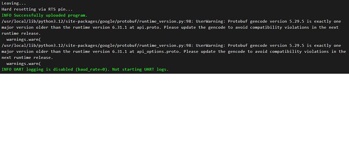

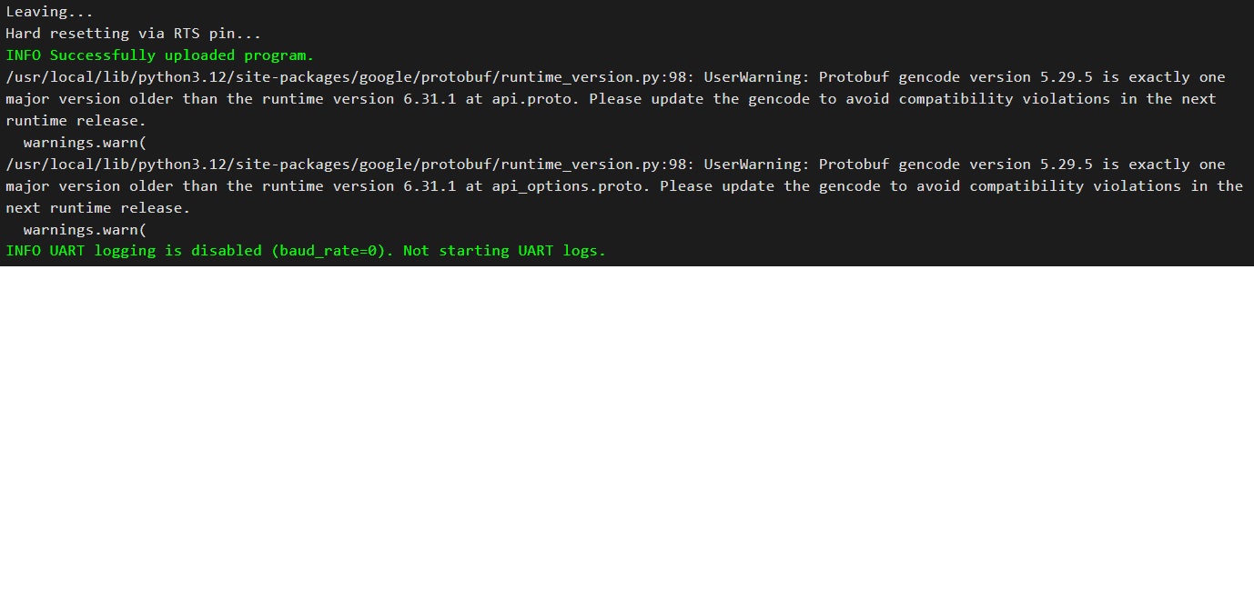

Hattest du auch diese Meldung ?
Läuft so alles , konnte kein Fehler erkennen .
Was möchte da noch ein Update?

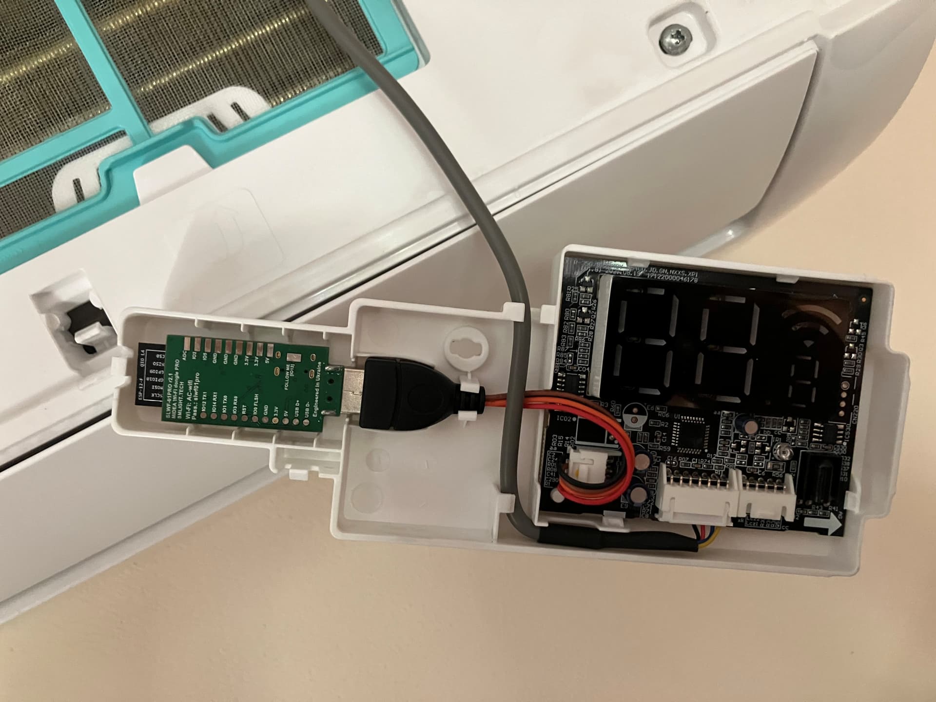

Meine Kältebringer verfügt über einen USB-A Female Anschluss:
Beim Stecker rechts auf dem Mainboard ist bei mir (bei euch könnte es auch anders sein):
Schwarz = GND auf dem USB-A Male = GND auf dem ESP32
Braun = D+ auf dem USB-A Male = TX auf ESP32
Orange = D- auf dem USB-A Male = RX auf ESP32
Rot = VBUS auf dem USB-A Male = 5V auf ESP32
