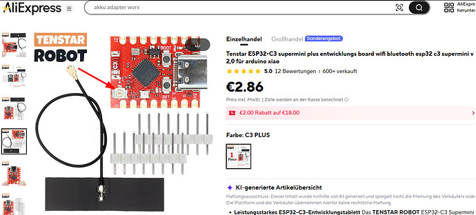

deshalb einen mit externer Antenne, die ist nicht groß und flexibel und kann locker irgendwo untergebracht werden
So wie ich das sehe geht es um die Serielle Kommunikation nicht um WiFi.
