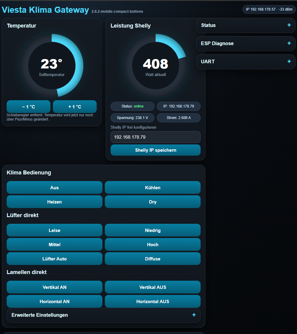

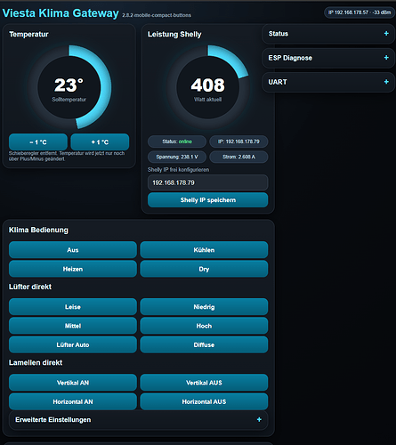

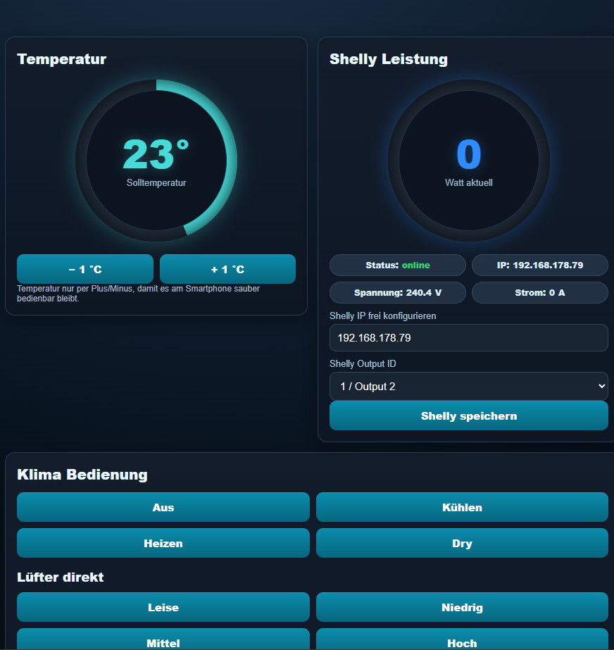

Hier mal meine neuese kreation, bassierend auf einem ESP32-S3 mit Ota zuflashen das ist noch nicht die Finale Version aber es wird , somit habe ich volle kontrolle über die Optik ESP Home war mir da zu umständlich, da ich viel mit KI programieren lasse sind auch so anpassungen einfacher.
Schaut echt gut aus.
Ja aber die ki nerft gerade ein bischen wiel ich noch änderungen haben will und ich nun schon an der 28 version arbeite ist halt mühsam aber es wird

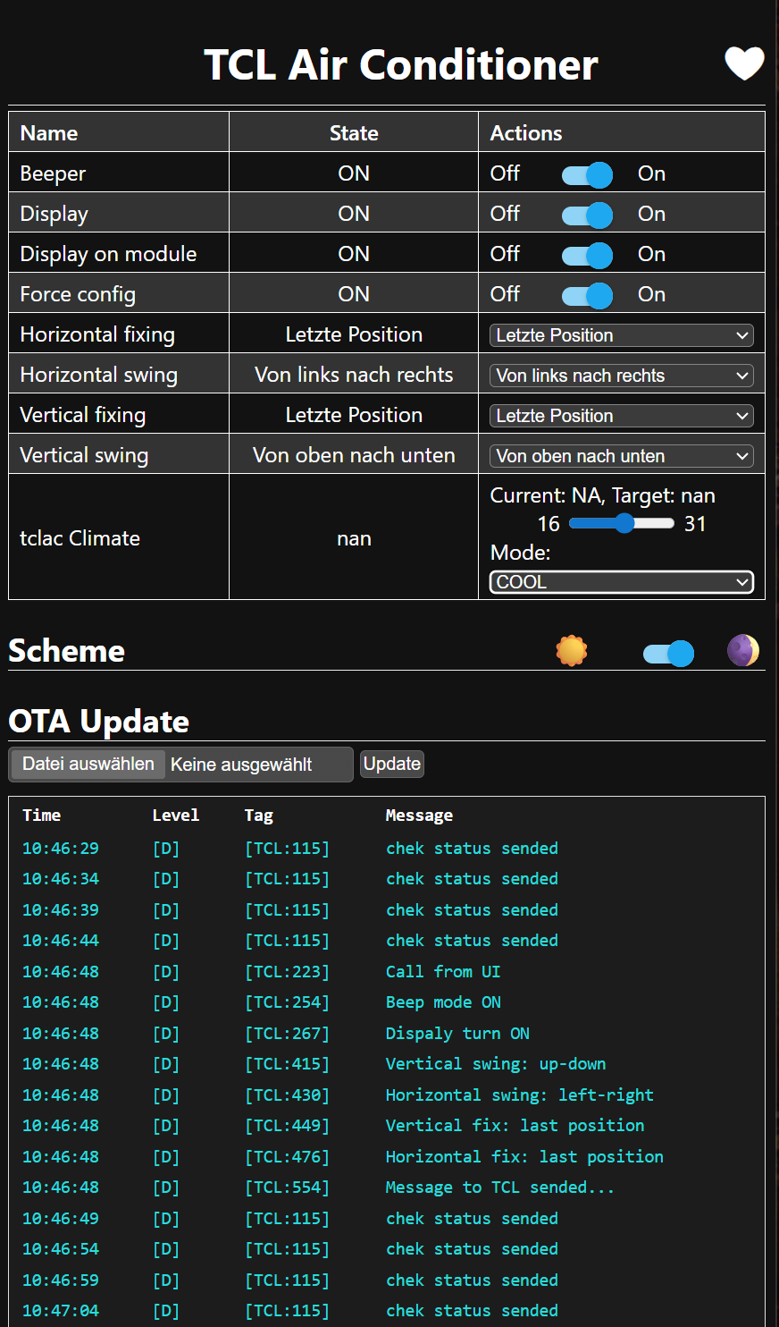

Leider scheint die Kommunikation zwischen ESP und Klimaanlage nicht einwandfrei zu laufen. Ich bin relativ sicher, dass ich die GPIO-Zuordnung in der yaml korrekt gemacht habe, zur Kontrolle ist diese jedoch unten nochmal aufgeführt.
In den Logs über das Web-Interface des ESPs bekomme ich immer nur den TAG [TCL:115] “check status sended”, bei Änderungen über die UI kommen entsprechende Meldungen bezüglich commands an die TCL, aber nichts weiteres passiert.
Um Handwarefehler auszuschließen habe ich alles auch mit einem anderen ESP-Board sowie einem anderen USB-Kabel getestet, mit gleichem Ergebnis.
Gleiches passiert jedoch auch, wenn ich die RX sowie TX-Leitungen gar nicht erst anlöte. Entsprechend denke ich, dass irgendwo hier ein Problem versteckt ist. Gibt es, bis auf die LEDs, eine Möglichkeit, detaillierter zu sehen, wie die UART-Kommunikation über RX/TX wirklich aussieht?
Hat jemand von euch eventuell einen Denkanstoß zur Fehlersuche für mich. Vielen Dank im Voraus.

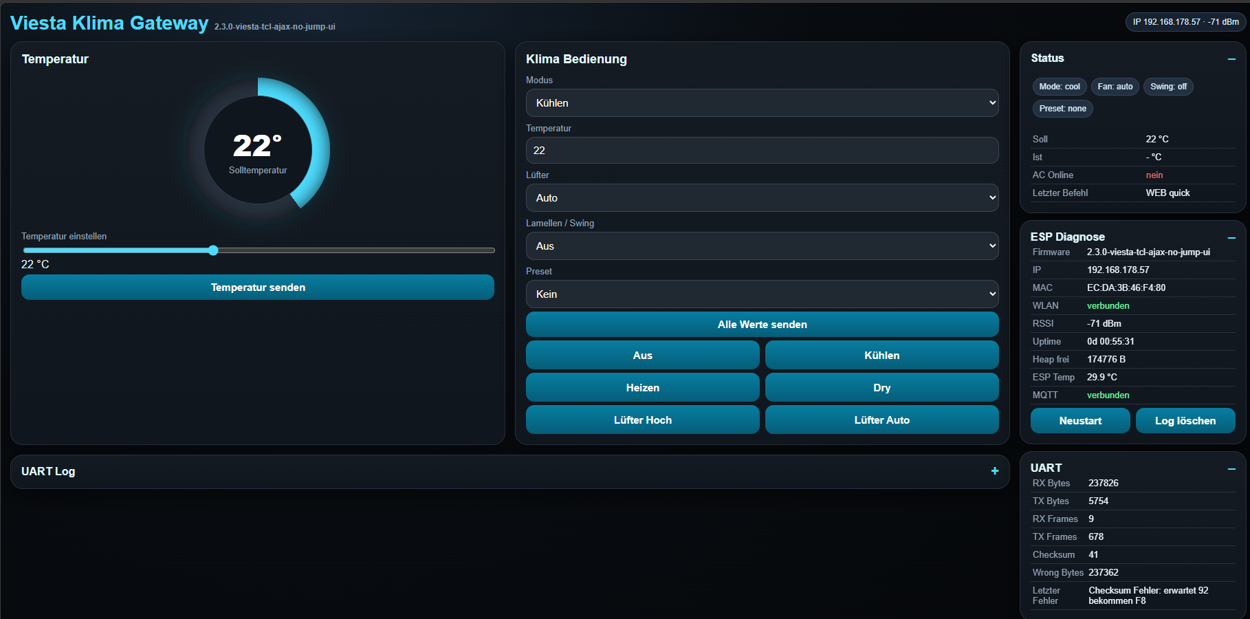

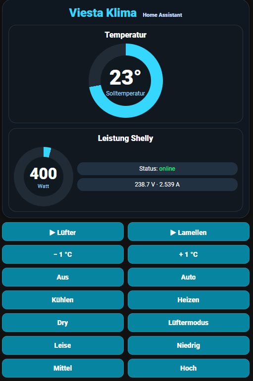

So war es bei mir schluss endlich auch habs in esp Home nicht wirklich sauber zum laufen gebracht, seit dem ich es mit arduino auf dem esp selbst das von der KI programierte ufgespielt habe läuft es Sauber ich kann frei konfigurieren wie die Optik ist.
so sieht es in HASS aus
so auf dem ESP

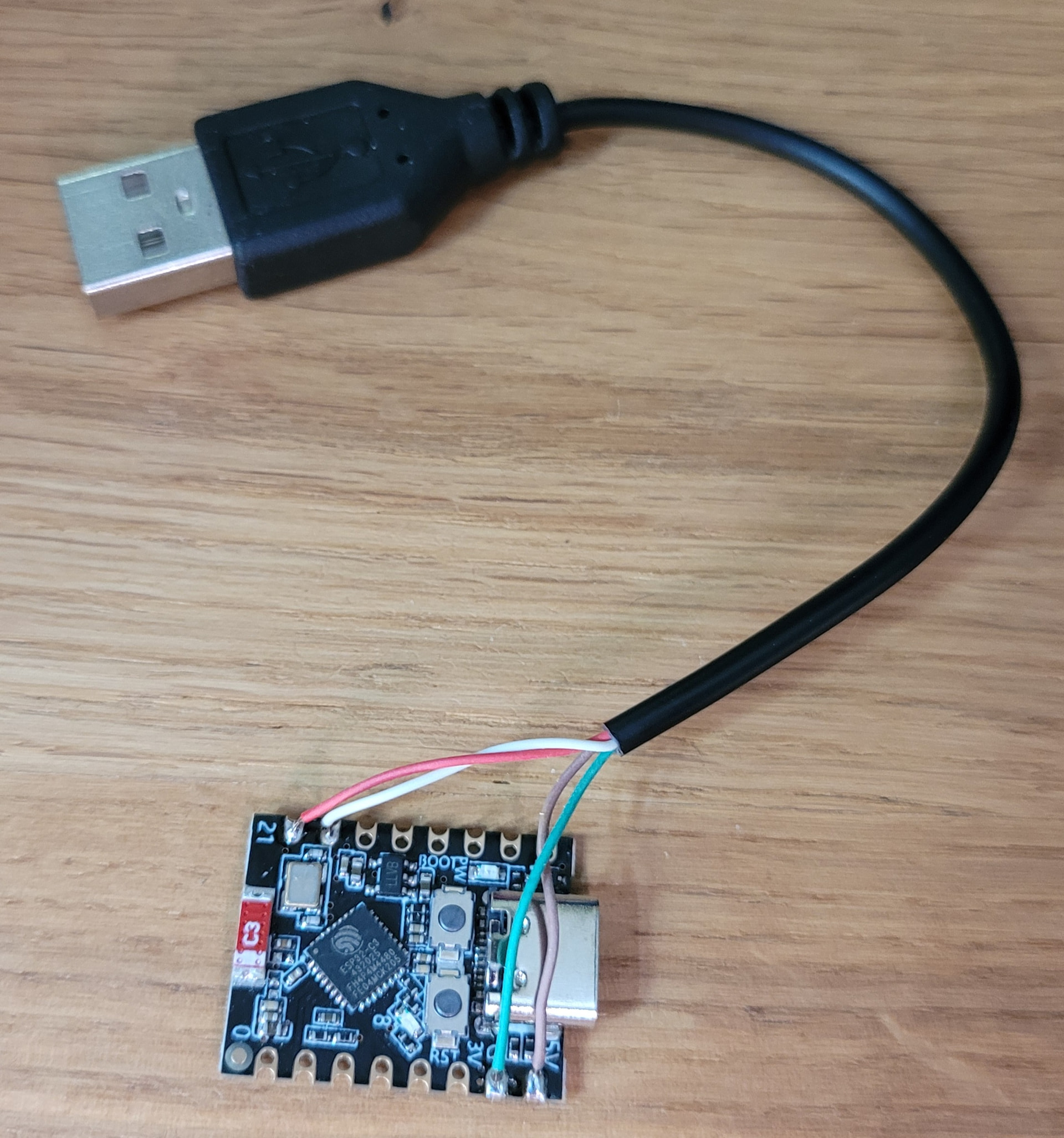

Sehr gut , so solls ja auh sein, die Vieesta funktioniert das selbe ha ich nun für die Hatech aufgespielt muss nur noch einen USB Stecker und Kabel daran löten und dann geht das auch in die Testung, ich bin soweit Happy, ich hab auch nochals eine neuere Version gemaht einmal der Optik wegen(Farbe) und ich kann den Shelly nun frei konfigurieren mit IP und welcher Ausgang.
