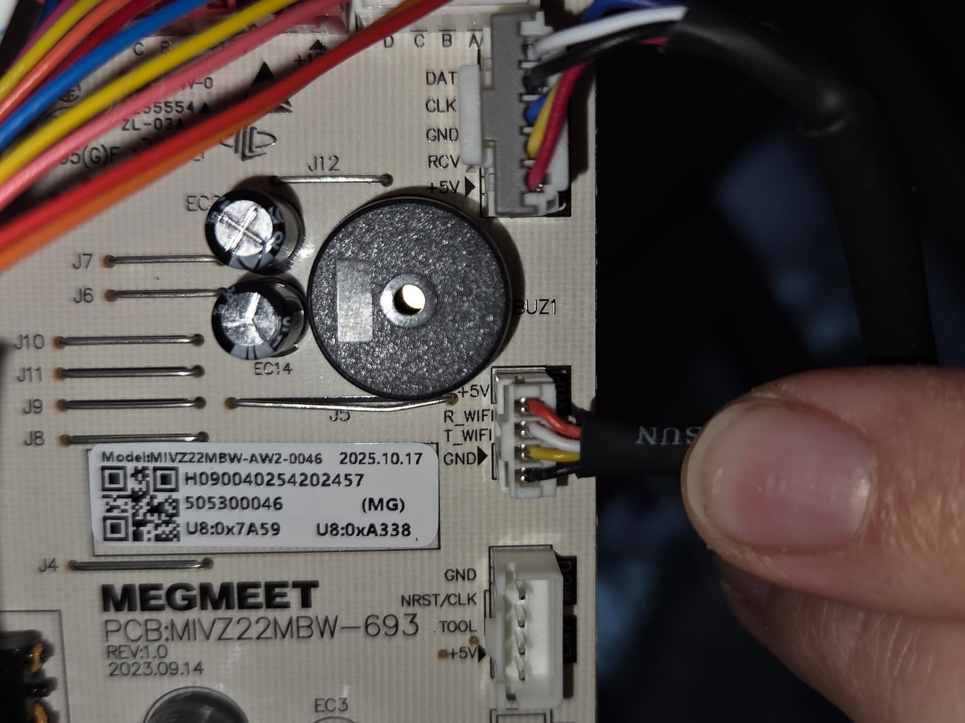

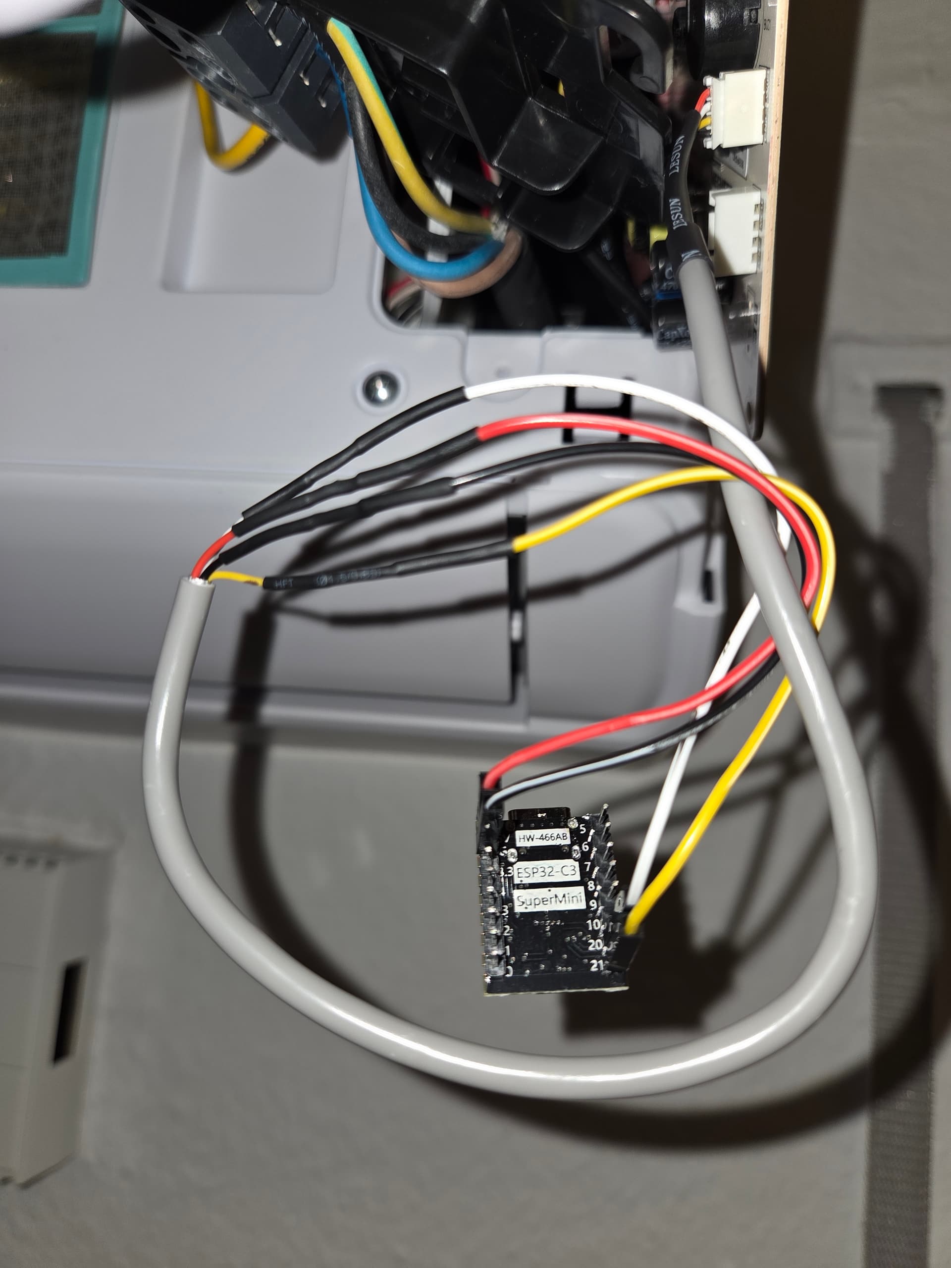

Servus, komme leider nicht weiter. ESP32 C3 Mini läuft und hängt am Innengerät (Stecker von der wifi Platine) der Anlage Kältebringer KBO12-R290 und hat keine Kommunikation zum Klimagerät. Es passiert einfach nichts.
Anschluss am ESP32: 5V, GND, RX(Weiß)GPIO20, TX(gelb)GPIO21.
Vielleicht weiß jemand mehr :slight_smile:

uart:
  tx_pin: GPIO21
  rx_pin: GPIO20
  baud_rate: 9600
