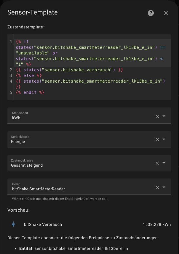

Du musst einfach nur den Code aus “Zustandstemplate” aus deinem screenshot gegen den Code in meinem post austauschen (und natürlich die Entitäten anpassen)
Für dich sollte der code dann so aussehen:
{% if states(‘sensor.bitshake_haus_dtz_e_in’) == ‘unavailable’ or states(‘sensor.bitshake_haus_dtz_e_in’) < ‘1’ %}
{{ states(‘HIER DIE ID DEINES TEMPLATE SENSORS’) }}
{% else %}
{{ states(‘sensor.bitshake_haus_dtz_e_in’) }}
{% endif %}
Der Code macht folgendes: Wenn die Ausgabe von deinem Bitshake = 0 oder nicht verfügbar (also wenn Bitshake aus irgendeinem Grund offline / Störung hat) Dann behalte den letzten bekannten wert.
Sonst: übernehme neuen wert von Bitshake
