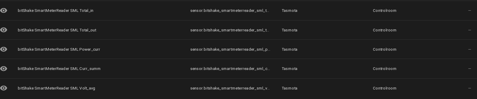

Die relevanten Sensoren zeigt der folgende Screenshot (den
Verbindungskram habe ich mal weggelassen):
Wie kann ich denn bei der Riemann Integration nachträglich gezielt
device_class und state_class setzen?
Nach Frequently Asked Questions about home energy management - Home Assistant sollte die
Definition von meinem ersten Versuch alle Bedingungen im Resolution
Abschitt erfüllen.
Peter

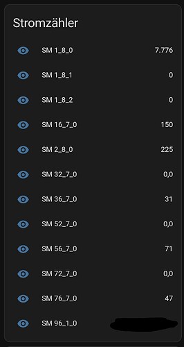

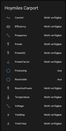

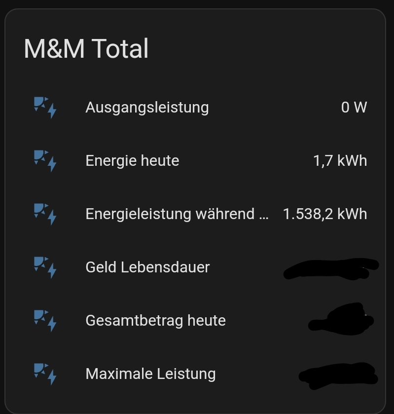

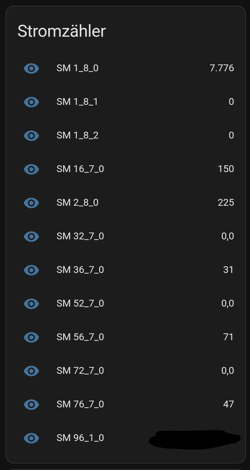

ich habe dieselbe Frage. Allerdings weiß ich überhaupt nicht was ich wo eingeben muss. Auch Yaml ist für mich Neuland. Ich habe einen Tasmota Lesekopf am Stromzähler. Desweiteren einen Growatt WR der eine Nulleinspeisung macht und einen Hoymiles WR als BKW per Ahoy DTU in HA integriert. Wie bekomme ich die Daten ins Energie Dashboard?
Ich hoffe auf Unterstützung
Schöne Grüße
Mario
