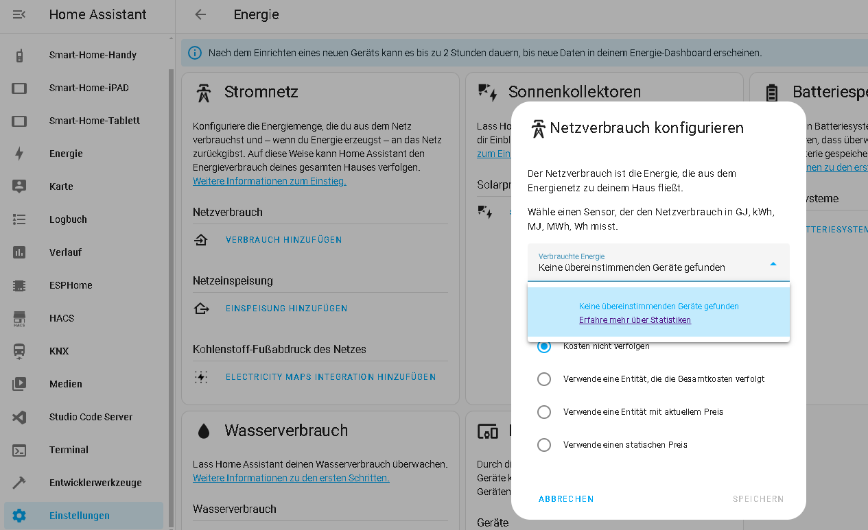

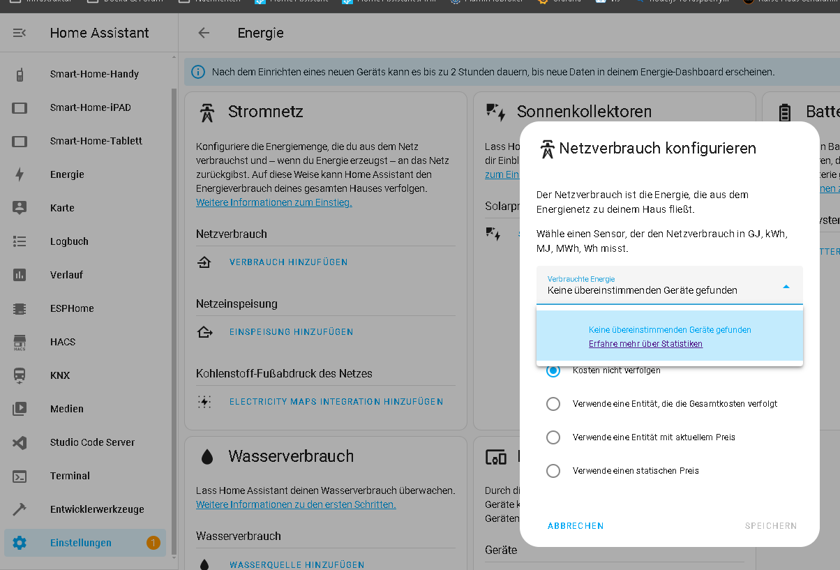

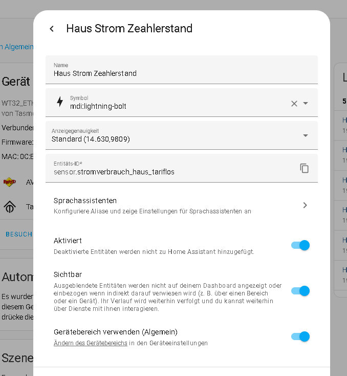

bekomme die Daten nicht ins Energiedashbord. Wo ist mein Fehler?

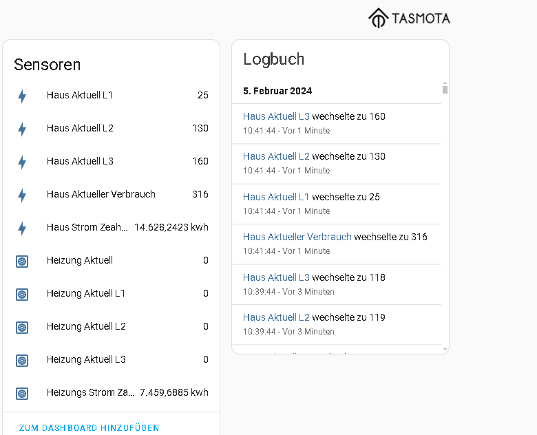

10:37:44.105 MQT: SmartHome/Garage/Stromverbrauch/tele/SENSOR = {"Time":"2024-02-05T10:37:44","Haus":{"Tariflos":14628.2243,"Power_cur":248,"Power_p1":25,"Power_p2":116,"Power_p3":106},"Heizung":{"Tariflos":7459.6885,"Power_cur":0,"Power_p1":0,"Power_p2":0,"Power_p3":0}}
Da du den Sensoren mit dem customize nachträglich eine Einheit verpasst hast, muss du noch zu Developer Tools > Statistics gehen und prüfen ob dort bei deinen Sensoren ein Problem auftaucht.
Wenn ja, dieses dann beheben. Dafür den oberen der beiden Punkte anhaken und dann rechts Problem beheben.
es kommt was rein
aber Energie geht noch nicht
Stimmt mein Script? Vielleicht ist hier der Fehler?
OK, in deinem customize ist noch ein Fehler. Die device_class muss energy sein. Du hast da tariflos drin stehen.

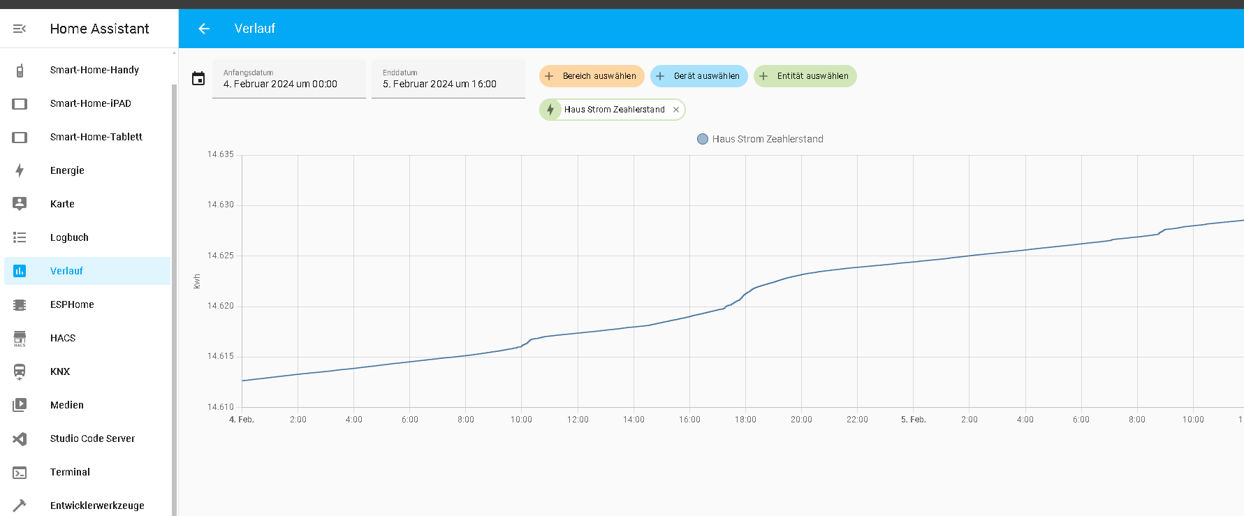

Seit dem ich das Script drin habe kommt keine Daten mehr an.

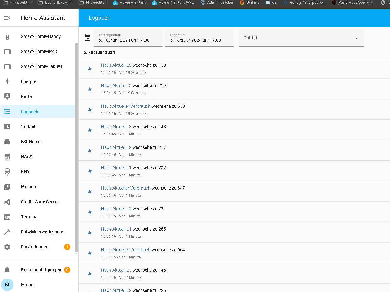

hier mal aktuell kommt was oder?

homeassistant:
  customize:
    sensor.stromverbrauch_haus_tariflos:
      device_class: energy
      unit_of_measurement: "kwh"
      state_class: total_increasing
    sensor.stromverbrauch_heizung_tariflos:
habe ich doch in Tasmota geändert oder was meinst du?

das heißt ich muß den Namen in Tasmota ändern? Aber die Werte kommen ja an.

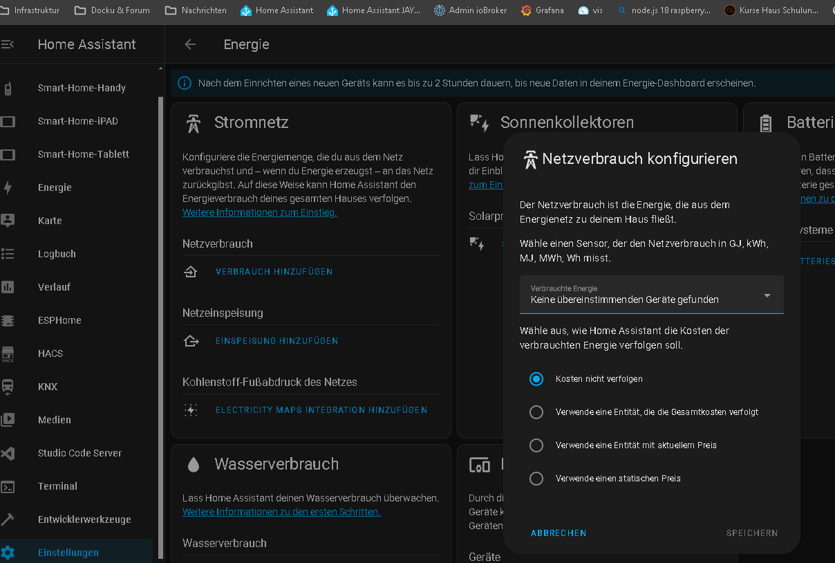

Leider nicht auf den EnergieDashboard
