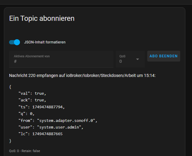

ich bin eigentlich schon seit Jahren in IOBroker unterwegs. Dank dem Youtube Kanal von MKleine bin ich zu HA gestoßen, und natürlich irgendwann auch bei Simon42. Also habe ich mit eine Testumgebung geschaffen und habe mich damit etwas beschäftigt. Jetzt würde ich gerne von IOBroker Tasmota Steckdosen in HA per MQTT einbinden, da dadurch auch in HA Schalter betätigt werden können. Ist doch richtig, oder?
Einen Broker habe ich bereits unter HA laufen (Für den Switchbot), auch habe ich den Client im IOBroker eingerichtet. Wenn ich alles Aboniere, sehe ich auch die Eingänge, wenn ich einen Schalter betätige. Aber ich bin einfach zu doof, dass die Geräte/Entitäten angelegt werden.

in HA gibt es für Tasmota eine eigene Integration Tasmota die bringt alles mit, nach dem Installieren, noch die Daten zum MQTT Broker eingeben und die Geräte sollten in HA auftauchen.

Vielen Dank für deine Unterstützung, tatsächlich hatte ich die Integration gesehen, allerdings war ich da etwas vorsichtig, da aktuell der iobroker mein noch produktiv System ist.
Werde ich mir aber aufjedenfall anschauen.
