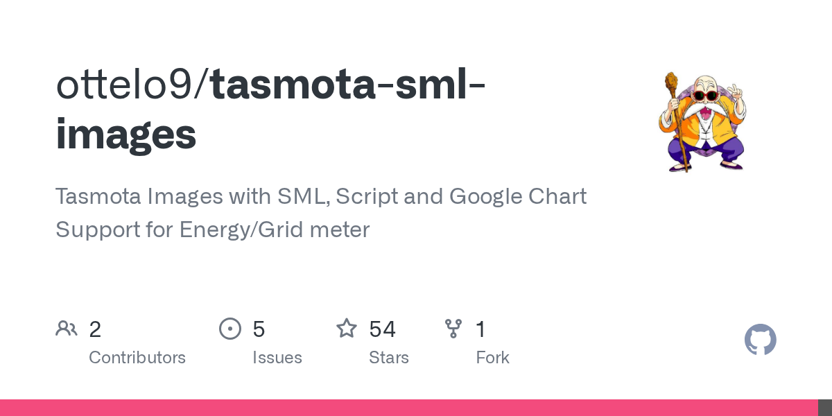

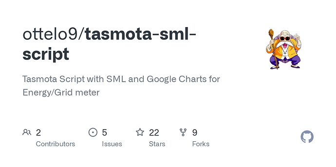

Moin zusammen. Wollte mal den alten Thread wieder reaktivieren. Ich habe neue Tasmota Images (15.2.0) auf github veröffentlicht und alle Scripte stark überarbeitet. Man kann die Scripte nun direkt in Tasmota auswählen, ebenfalls den Stromzähler! Es ist nicht mehr notwendig, das Script per Hand herunterzuladen, anzupassen und auf den ESP zu übertragen.
Als Info für Neulinge:
Ich biete ja Tasmota Scripte für Stromzähler Leseköpfe an, die den Shelly oder EcoTracker emulieren. Die Emulation läuft also direkt auf den evtl. bereits schon vorhandenen Lesekopf (Hichi, Bitshake, ESPxx) und die Marstek / Hoymiles / … App vom Akku findet diesen dann. Damit ist dann die Nulleinspeisung (Regelung) möglich.
Anleitung / Infos auf meinem Blog:
ottelo.jimdo.de
bzw. Images direkt auf github:

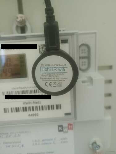

Hi @Wolfi1
möchte gerne meinen Lesekopf umflashen um dann die Energiemeter Funktion des Marstek B2500d zu verwenden.
Momentan ist drauf : Tasmota 12.3.1 by Theo Arends
Bin jetzt aber net sicher ob ich jetzt die richtigen Vorraussetzungen habe und was ich jetzt von Github genau brauche.
Das jetzige Script muß ich sichern um die alten Einstellungen für HA nicht zu verlieren ?
In meiner OpenDTU Batterie müßte ich ja dann die Nulleinspeisung deaktivieren ?
Dann hast du noch einen alten Lesekopf mit einem ESP8266. Da ist das ganze mit Vorsicht zu genießen. Das kannst du aber alles in Ottelo’s Blog nachlesen. Dort wird alles erklärt und im Tasmota Forum kannst du Ottelo direkt fragen.
Hab ich versucht. Aber es gerade komplett nicht verstanden. Muß mich mal reingrooven.
