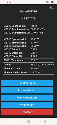

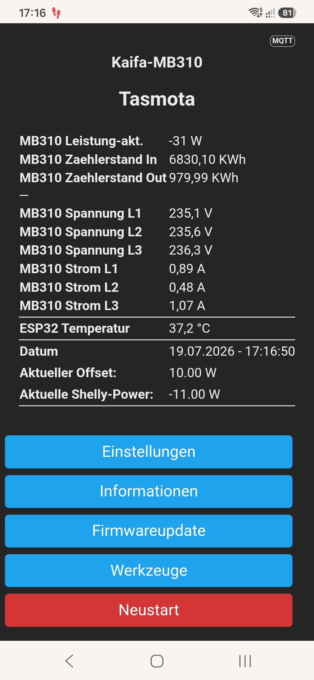

Ich verwende einen Poweropti mit Shelly Pro3EM Emulation. Habe einfach Tasmota drauf installiert und ein Script von Gemu2015 / ottelo genommen. Läuft super mit meinem Marstek Venus E.
Speicher und Leistung hat das Teil ausreichend.

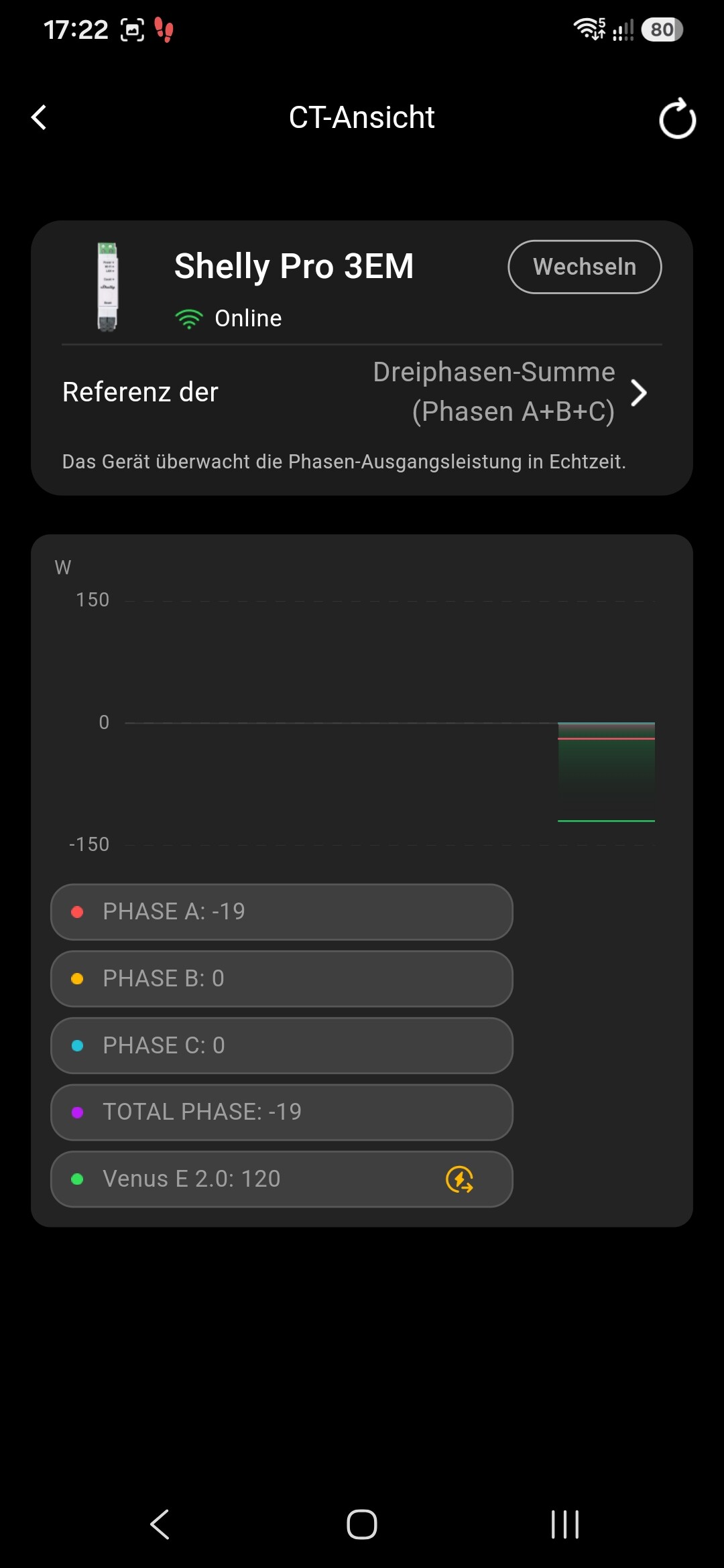

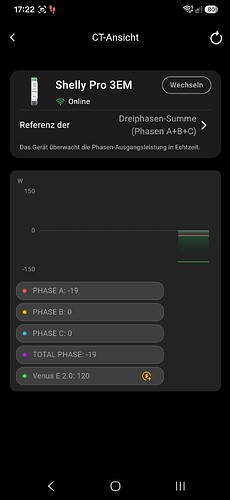

Sieht in der Marstek Konfiguration so aus.

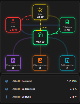

Hier noch ein Gimik wo man den Leistungsfluss sehen kann.

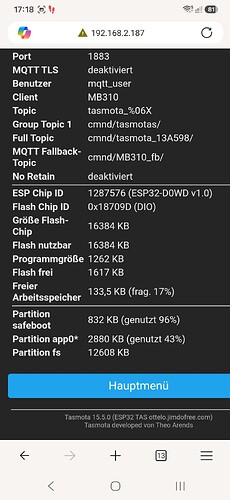

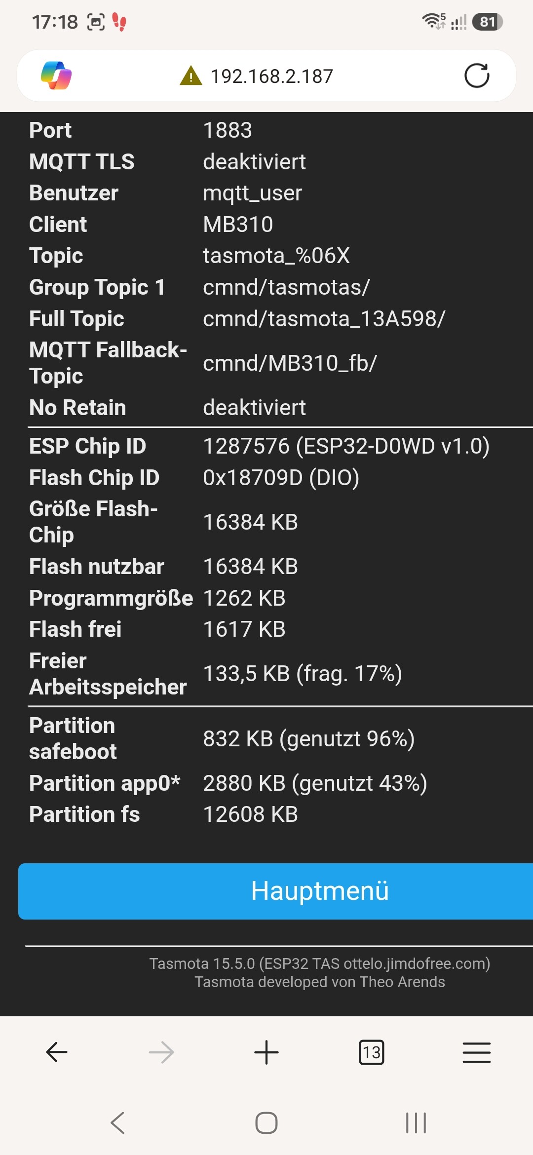

cool! Danke für deinen Input! Wo genau hast du Tasmota und ein Script von Gemu2015 / ottelo installiert - auch auf einem Pi zero?
Nein, direkt auf dem Poweropti. Hier im Forum gibt es eine Anleitung wie man Tasmota auf den Poweropti flasht. Die günstigere und einfachere Variante wäre direkt einen Lesekopf mit Tasmota zu kaufen. Sollte es noch unter 40€ geben. Sollte aber mindestens schon einen ESP32-C3 verbaut haben. Der ESP8266 reicht da nicht mehr. Ich habe es mit dem Poweropti so gemacht, weil ich das Teil nun mal hatte und Powerfox die Rücknahme verweigert hatte. Außerdem habe ich mich mit dem Cloudsystem nicht wohl gefühlt. Zumal es auch nicht richtig funktioniert hat.
