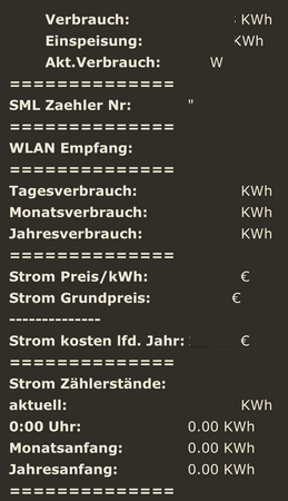

Möchte aber gern unter Tasmota Wemos monatlichen Verbrauch siehe Bild dargestellt haben.
Leider bin ich Anfänger und habe kaum Ahnung vom Script Programm.
Hat vieleicht jemand ein passendes Script?

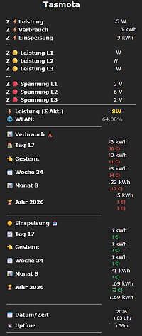

Nach vielen Versuchen mit ESP 32 wieder auf ESP8266 Vers. 4 USB C mit großem Speicher gewechselt. Der Grund war das schlechte WLAN vom ESP32. Mit dem ESP8266 kann man den Schaltschrank zumachen und hat immernoch stabiles WLAN.
Als Software-Grundlage diente diese Version von Ottello ohne Grafilk. Das Script wurde angepasst (auch teilweise mit G-KI). So sind alle wichtigen Parameter gleich auf dem Handy.
Die graphisch Aufbereitung wurde dann in HA gemacht ohne das G. bemüht wurde.
