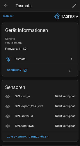

ich bekomme es leider nicht hin, einen Tasmota Stromzähler in HA einzubindend.

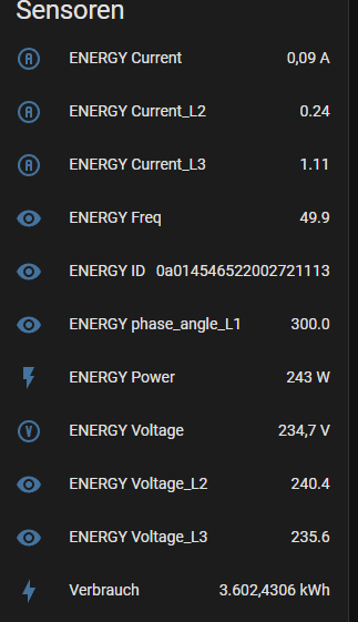

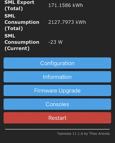

Das Gerät wird als solches erkannt, leider sind die Werte nicht verfügbar. Über die Schnittstelle des Tasmotas bekomme ich alle korrekt angezeigt.

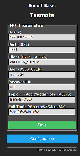

In Mqtt bekomme ich auch den Sensor und kann die Daten erkennen, per NodeRED in eine influxdb schreiben und mit Grafana anzeigen.
kann es an deiner Tasmota version liegen habe ein auch Sieht dein Script ein wenig komisch aus - 23 W

fehlt Schritt 2. Die Daten an HA senden über MQTT.
Nachtrag:
und natürlich 3. die Tasmota Inegration einrichten.
Mqtt läuft erfolgreich und die Integration ist natürlich installiert.
