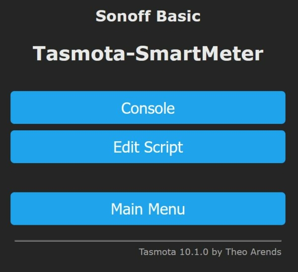

ich wollte heute meinen Tasmota Smart Meter einrichten.
Beim befolgen der Anleitung musste ich feststellen, dass ich nicht das Script für meinen Stromzählen einfügen kann, weil der Button dafür fehlt!!!
Hat hier jemand eine Lösung?
So Sieht es bei mir aus:
So in der Anleitung:

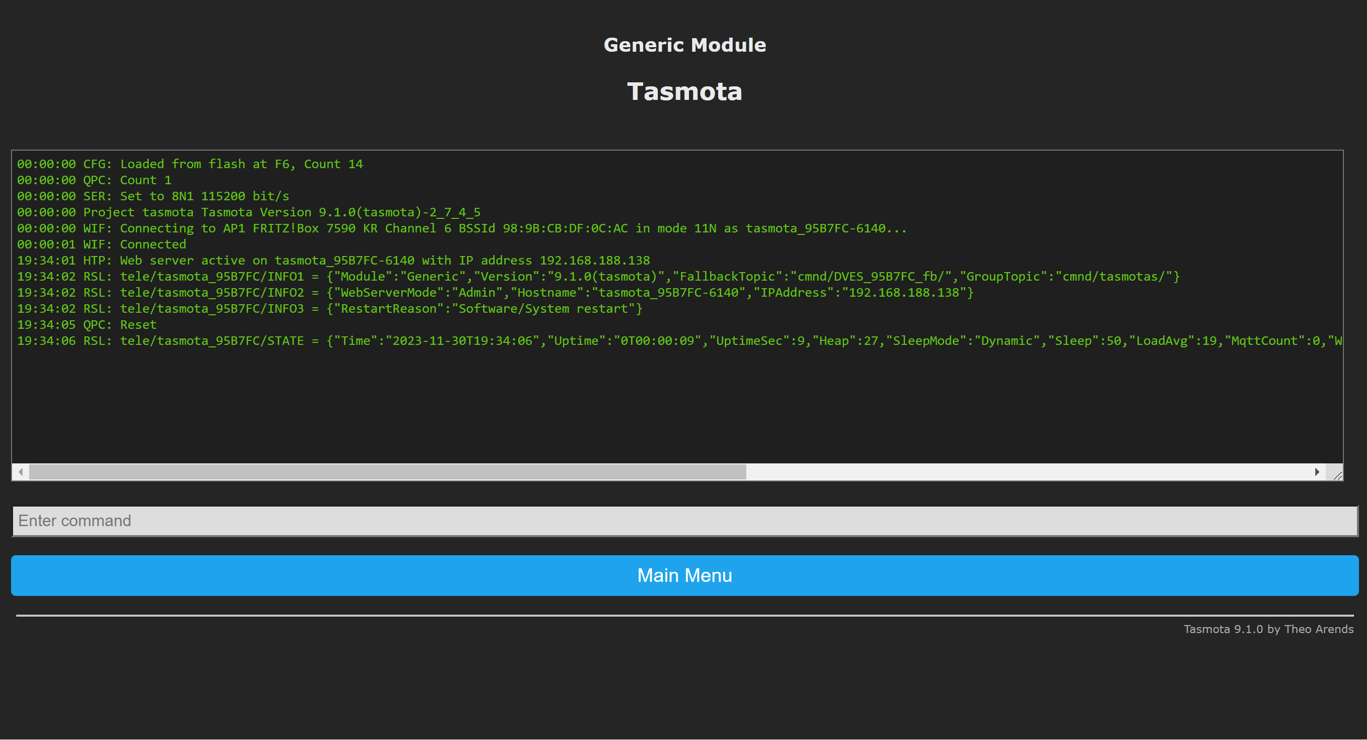

Hallo Tasmota Fans,
ich hab seit wenigen Tagen auch den Tasmota Lesekopf, der hat anfangs prima funktioniert, verlor dann aber dauernd die WLAN Verbindung obwohl diese perfekt ist am Standort.
Ich dachte ich probiere mit einem FW Update auf 15.0.1, das hat auch funktioniert, allerdings komme ich wie hier schon beschrieben nicht mehr aus der Console (um mit der Editierfunktion mein Skript zum Auslesen des Zählers zu bearbeiten) Damit ist ja auch das Aktivieren erst möglich
Hat hier jemand ne Idee? Gibt es vielleicht ein Kommando um die Console quasi zu beenden um wieder in den Editor zu kommen?
