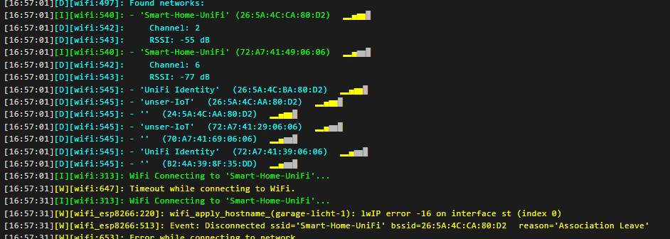

<[17:02:44][I][wifi:313]: WiFi Connecting to 'Smart-Home-UniFi'...
[17:02:44][W][wifi_esp8266:220]: wifi_apply_hostname_(garage-licht-1): lwIP error -16 on interface st (index 0)
[17:03:14][W][wifi:647]: Timeout while connecting to WiFi.>
wo könnte der Fehler liegen irgend was stimmt mir dem W-LAN nicht?
