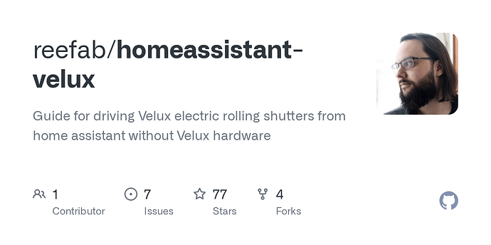

Also zum Hintergrund habe ich vor kurzem Velux Rolläden nachgerüstet, weil ich das bei der Dachdeckung nicht mitmachen lassen konnte. Da nun die Steuergeräte für diese Rollläden noch mal fast den selben Preis kosten als die Rollläden selbst habe ich mich für diese Projekt hier entschieden.

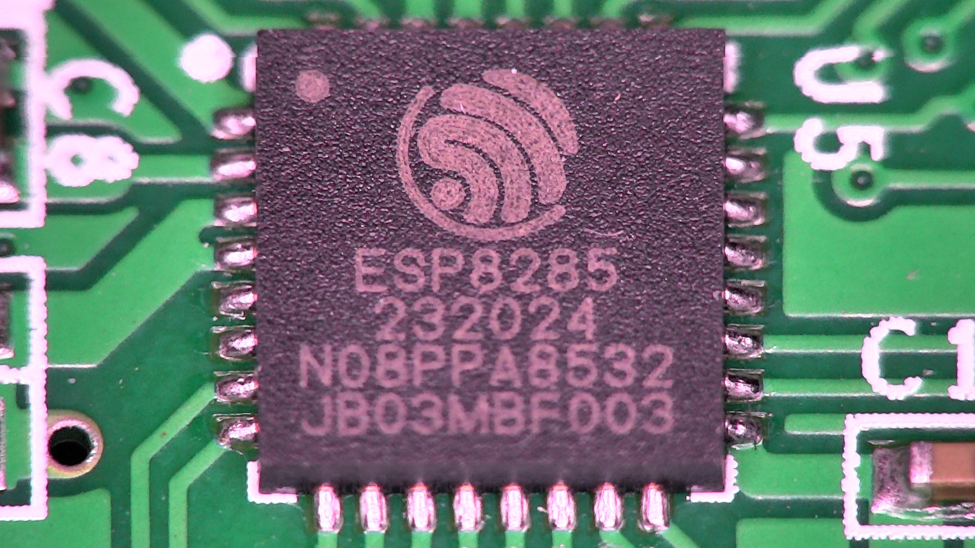

Was ich bislang feststellen konnte, dass bei meinen Sonoff 4CH Pro R3 keine ESP8266 verbaut sind sondern ESP8285. Das ändern der Platform in der Yaml hatte aber auch nichts gebracht.
