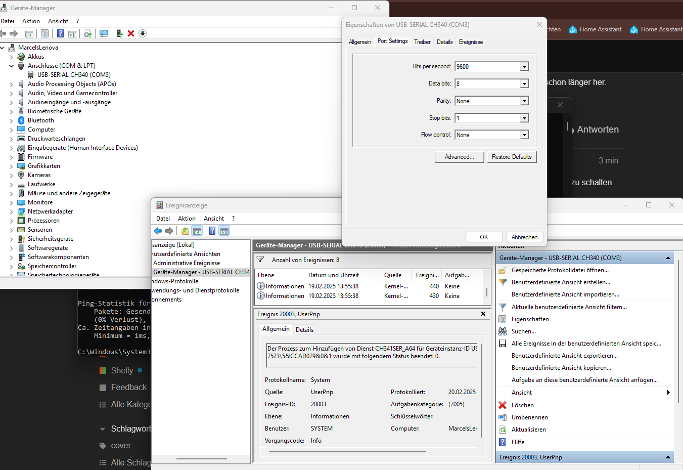

gibt es keine Möglichkeit sich auf den NodeMCU V3 mit dem Laptop über Kabel auf zu schalten und die IP Adresse ein zu stellen?
