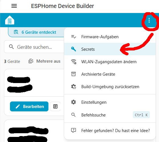

Nutze doch einfach den Secrets-Editor im HSPHome und füge dort ein “Heizung_ota_pw” ein:

Ok hat anscheindend funktioniert, Validierung funktioniert. Mom updatet er.
